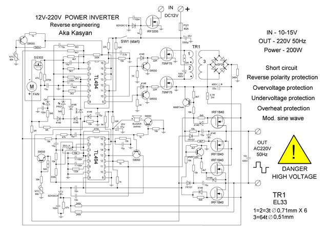

Задался целью сделать преобразователь напряжения 12В или 24В на 220В. В идеале хотел сделать источник бесперебойного питания по типу online.
Думаю не делать преобразователь с идеальной выходной синусоидой, это чревато на выходе иметь трансформатор 50Гц, а это изрядно увеличивает вес конструкции. Для моих целей модифицированной синусоиды будет вполне достаточно.
На просторах инета набрел на довольно хорошую с высоким КПД схему одного товарища по имени AKA KASYAN.
Вот ссылки на видео:
https://youtu.be/irGbO0WfBIA - Преобразователь 12-220 50Гц своими руками (Ака Касьян)
https://youtu.be/mtjhuWYC3VA - Схема китайского инвертора 12-220В 50Гц
https://youtu.be/96i6BHFwUh8
https://youtu.be/LD3LieSs26w
Схема - https://drive.google.com/file/d/1UbYWw1 ... sp=sharing
Ссылка на архив - https://drive.google.com/file/d/1Nunugz ... sp=sharing
Она содержит защиту от перепольсовки от пониженного и повышенного напряжения и другие.
Но единственное, эта схема всего на 200Вт. Автор заявляет, что мощность этой схемы можно увеличить.
Вот и хотел бы я с Вашей помощью попробовать увеличить мощность этой схемы, например, до 1 кВт и, возможно, увеличить входное напряжение до 24В, а может и до 48В. Я сам пока планирую на входное напряжение 24В.

Здесь есть один нюанс. Если потребитель "трансформаторный", то ему ваши синусы только во вред. Крометого, из-за псевдо-синусного напряжения ток от аккумуляторов будет таким-жедерганным и бОльшей величины - и то и другое чертовски вредно для них.
Посему, предлагаю обдумать другой вариант - сделать преобразователь с DC выходом на +240В. Поппутно решите проблему с "чревато на выходе иметь трансформатор 50Гц, а это изрядно увеличивает вес конструкции.".

Конкретно по вашей схеме - просто снять напряжение с выхода TR1, пересчитав обмотки на 240В выходного. Ну, и заменив его с НЧ на ВЧ на феррите (если он был "железный").
Это не "совет", а предложение "подумать".

Так, на приведенной схеме верхняя половина и отвечает за преобразование 12В-310В (не факт, что 310В, но около этого). А нижняя часть уже формирует псевдо-синусоиду. Я так понимаю Вы мне предлагаете такой же преобразователь сделать, но для чего, если схема уже его содержит? Или предлагаемый Вами более мощней?

u37 писал(а): Чт июн 18, 2026 10:26:25 Конкретно по вашей схеме - просто снять напряжение с выхода TR1, пересчитав обмотки на 240В выходного. Ну, и заменив его с НЧ на ВЧ на феррите (если он был "железный").
Трансформатор на феррите. Да, можно конечно пересчитать первичную обмотку на 24В, Вы к этому? Поясните пожалуйста поподробней.

Как говорит автор, нужно установить эмиттерные повторители между TL494 и 75NF75 (может быть добавить еще пару таких транзисторов или заменить на более мощные). Увеличить мощность TR1. Заменить диоды после TR1 на более мощные. И, наверное, нужно также установить эмиттерные повторители между второй TL494 и IRF1840. Транзисторов IRF1840 добавить или заменить на более мощные.
У кого есть опыт в этом, подскажите, уточните как нужно сделать правильно. Нужна конкретика.

Между выходом TL494 и транзистором поставьте TC4427A. Просто лепить эмиттерные повторители - это моветон.
Если поставите более мощный драйвер, то "транзистор" уже не потребуется. При данном 75NF75. Если вы желаете еще мощнее, то всё гораздо веселее.

Вам надо что-то сказать? Да без проблем. В преобразователе синуса оба вывода не имеют прямого соединения с "общим". Аккумулятор, и сам преобразователь, вещи достаточно габаритные и наверняка будут содержаться в какой-то коробке. Т.е. есть не 0 шанс замыкания выхода генератора на этот общий. Что можно сделать? - банальщина - в вашей схеме повышателя 12-400 ввести отпоизолятор по типовой схеме на tl431+817, всё остальное там и так есть. При этом несколько ухудшится стабилизация напряжения 400В, а кого оно вообще волнует?
Мод простой, делается для любого схемного решения, его разумность - я бы сделал, а вам виднее.

Я имел ввиду что схема предложенная вами от ака касьяна большим кпд не обладает, и привел вам пример как оно будет выглядеть. К тому же там иголки серьезные при коммутации проходят. Как оно там при 100 амперах будет я хз. В идеале конечно схему надо реализовывать с обратной связью, своего рода резонансный режим работы. Другие схемы увы загрузить не могу, санкции.
Что касается синуса на выходе инвертор с чистой синусойдой можно делать и без тяжелого трансформатора. Через LC-фильтр получается хорошая синусойда.
