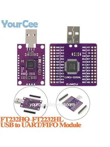

Раз уж мы теперь знаем, куда и как подключать отладчик, то теперь нужно понять, какой подключать отладчик? Казалось бы, всё просто: берём что-либо, имеющее на борту JTAG, и шьёмся? Не всё так просто. Во-первых, та или иная приспособа должна поддерживаться вашим IDE, во вторых, адекватно работать с конкретным чипом. Поддержка IDE, в случае нашего самосбора на Eclipse-е, означает поддержку в OpenOCD, причём именно в той версии, которая была специально подготовлена Миландром! Да, а вы что думали, что опенсурс-то должен быть свободен от политоты и прочих подобных заморочек? А вот и нет, после "самизнаетечего" ихний мейнтейнер OpenOCD отказывается включать официальную поддержку российских чипов в свой проект. :twisted: Вот и приходится производителям брать исходники и патчить их под свои изделия самостоятельно.
Возвращаясь к теме JTAG-приспособ, из тех, что были опробованы лично автором: пожалуй, стабильнее всех показала себя коробка под названием...ULINK2!
Вот это поворот, кошки дружат с собаками ARM помогает отлаживать RISC-V! :shock: Тем не менее, факт. Возможный, благодаря тому, что начиная с какого-то времени ULINK2 стал поддерживать открытый api под названием CMISIS-DAP, который поддерживается в OpenOCD. Чтобы активировать поддержку, возможно, придётся взять Keil и станцевать несложный танец, согласно этой инструкции. Проверено как на рассово буржуйских оригинальных коробках производства Keil, так и на китайских практических 100-процентных клонах. Единственное что: при покупке будьте внимательны, иногда нехорошие продаваны подсовывают в таких корпусах убогие клоны STLINK-а!
Seggrer-овский JLink тоже мимоходом был однажды частично проверен, и он, по крайней мере, видит MDR1215LGI.
Далее пошло неоднозначное. Возможно, многие уже использовали такие небольшие китайские платы на основе чипов FT2232/FT4232 ?
Ключевой фичей данных чипов является то, что помимо функции USB-UART, да которой они создавались изначально, в них присутствует самый настоящий JTAG, который умельцы давно научились задействовать. В OpenOCD оно тоже поддерживается, так что...на практике у меня с нашими героями MDR12xx оно работало по разному, причём явной закономерности даже не скажешь. В каких-то самоделках и на каких-то компах не работало вообще, в то время как на других всё работало стабильно и быстро. Иногда работало, но с постоянными сбоями. Могу разве что отменить, что если идут сбои, но как-то отладчик всё же пытается работать, мне часто помогало взять более "чистый" от помех источник питания для прошиваемой схемы.
Ну а теперь то, что у меня по какой-то причине не заработало вообще никак. Есть такие дешёвые китайские платы под названием "Sipeed RV Debugger", в нескольких вариантах.
Как можно догадаться, впервые их (или, по крайней мере, общую концепцию и API) придумала контора Sipeed, один из ведущих разработчиков альянса RISC-V. В OpenOCD оно поддерживается, но у меня с этими контроллерами так и не подружилось, просто их не видит. :( Что несколько странно, поскольку ранее, например, даже MIK32 у меня с этими отладчиками отлаживался.
Аналогичная ситуация у меня получилась с китайским клоном (или, скорее, эмулятором) Altera USB Blaster
В OpenOCD поддерживается, но чипы не видит. Я так и не понял, в чём именно проблема.
