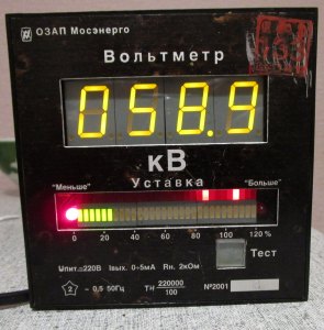

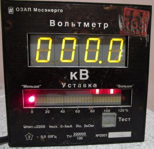

Продам вольтметр ОЗАП
фото при подачи 220в
Продаю как нерабочий - не смог осилить...
Пересылка почта, яндекс и пятёрочка (при полном оформлении покупателем) , оплата на карту Сбера.

Да у него все на морде написано. :)))
https://all-pribors.ru/opisanie/26508-04-shhp-va
Там есть описание типа средства измерения, в нем необходимые и достаточный сведения для понимания что это и кто его родители.
Судя по параметру ТН на морде, у него номинальное напряжение на входе 100В. Т.е. при подаче на входные клеммы переменного напряжения 100В, на дисплее должно индицироваться "220,0". С учетом погрешности в +-0,5%.
"220,0" - это в киловольтах.
Также при этих показаниях на выходе токового сигнала с нагрузкой 2кОм, будет постоянный ток 5мА. Опять же с учетом погрешности в +-0,5%.
Про уставку промолчу.
Это при исправном приборе.
220В на входе он выдержит, но показания могут быть ограничены как схемотехничекки, там и программно.
Это не сетевой вольтметр. Такие ставят на магистральные линии 220кВ и через трансформатор напряжения, на выходе которого 100В, подают на подобные штуки.
Подайте на него 100В или меньше (от 0,5В). Если исправен, покажет с каким-то коэффициентом.
Вещь программируемая. Поэтому после умельцев может иметь свой КТН (коэффициент трансформации по напряжению).
