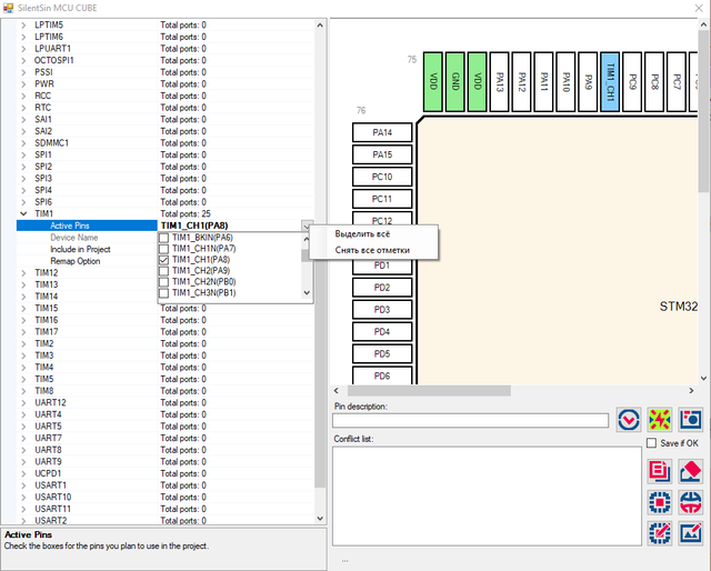

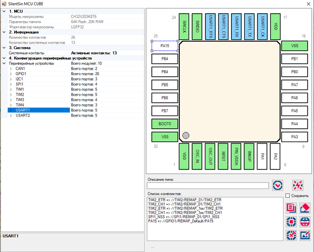

Всем привет!
Для тех, кто возится с самоделками на микроконтроллерах, часто требуется понимание, а где, собственно, на каких пинах расположена та периферия, которую я намереваюсь использовать? И чем более новые "камни" появляются, тем больше запутано там с выводами, схемами, ремапами. Предлагаемая программа позволяет быстро выбрать модуль, его ремап, если архитектура подразумевает это, и увидеть конфликты наглядно. Софт не привязан к каким-либо конкретным производителям и, обладая небольшим кругозором и изобретательностью, можно этим же софтом "описать" нужный вам контроллер. Собственно, прилагаю к сему малую библиотеку используемых мной MCU. Пользуйтесь. Задавайте вопросы.
Локализация: русский по умолчанию и английский. Переключается приложением, ну или уберите xml файлы из папки Config...
Спасибо за внимание. Да, архив во вложениях.
Вот так оно выглядит
(78.87 КБ) 42 скачивания
MCUCUBE.zip
MCUCube (Просто распаковать)
(225.7 КБ) 42 скачивания

Сообщение Zikon »
Программа не актуальна - надо перерабатывать на новый лад
когда каждый пин можно по отдельности ремапить на возможные функции (AF)
и сейчас многие делают собственные Кубы с отображением что и как
Ремапинг по группам - это отголоски старого STM32F103
и CH32V (RISC-V) зачем-то сохранили это,
наверно в CH32F103 (Cortex-M3) сделали - так и оставили
хотя уже в STM32F0,G0,F4,G4 и прочих ремапинг через AF
Изучаю сейчас PUYA PY32F0xx , NSING(Nations) N32G4xx и другие
PUYA и NSING сделали свои программы PY32Studio, N32Cube
Попробуйте в свою программу завести вот эти простые чипы
https://github.com/Xiamatsu/MCU_Pinout
Думаю скоро и WCH подтянется и сделает своё подобие Куба
PY32F002A+, N32G430, CW32L010

Zikon писал(а): Вт сен 01, 2026 18:02:48 Программа не актуальна - надо перерабатывать на новый лад
Конфликты тоже сами собой разрешаются? WCH слишком долго собирается. Эти чипы "завести" - легко. Реально, никаких проблем, прога для этого и предназначена. Не для генерации кода, который все равно нафиг не нужен, ибо все по библам давно распихано, а чтобы выделить каждый пин под указанную функцию и получить наглядную их карту. Вам это, вероятно не нужно, а вот другим людям пригодится. К тому же я сказал, что прога - универсальна, в ней можно завести любой stm/pic/wch совместимый MCU. Вы просто не смотрели её пристально... а таких инструментов, и не только таких, порой просто не хватает...
ЗЫ И да, здесь каждый пин любой периферии можно выбрать отдельно.
ЗЗЫ У некоторых кирпичей внутри корпуса скроссированы некоторые порты. И это тоже поддерживается, хоть их десяток там будет, на каждом физическом пине. Посмотрите на X033, там шесть пар таких точно есть. И вы это увидите при расчетах, если ненароком повесите на такой (не указанный на корпусе) пин что-то еще...

silentsin писал(а): Ср сен 02, 2026 06:23:27К тому же я сказал, что прога - универсальна, в ней можно завести любой stm/pic/wch совместимый MCU.
Ага, только у вас самый большой корпус - это LQFP32, а если нужны LQFP48/64/80/100/144, то пользователи должны сами LQFP48.xml и т.д. добавлять, помимо самих мк? Вот вам, для примера, STM32H563Vx.csv который куб генерит:
