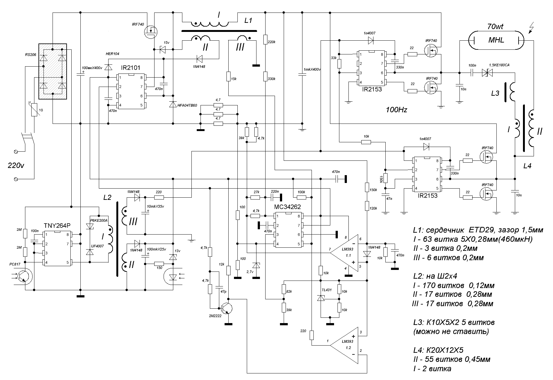

Собственно может кто-нибудь пробовал делать для них балласт?
В инете много инфы, но чаще всего она не конкретная.
Единственную схему я нашёл такую, как во вложении.
Попытался разобрать по блокам, и понял что слева и снизу - стабилизированный источник питания, а справа мостовой преобразователь на двух драйверах.
Если кому интересно, или кто знает, с удовольствием обсудил бы схему. А потом бы наверно и реализовал бы её.

Принцип, похоже, аналогичен устройству запуска автомобильного ксенона, только чуть другая мощность...
Сообщения: 435
Зарегистрирован: Пт окт 23, 2009 17:08:38
Сообщение Jonson »
Да что сказать, схема нагло содрана с филлипсовского аупноута по проектированию МГЛ балласта. Хотя бы номиналы на другие для приличия поменяли бы.
Ах да, БП на тинисвичь добавили.

Вот не понимаю, что злого в большой, но продуманной схеме, со стабилизацией мощности и нормальной поддержке режима работы? Или вы ждете мирового прозрения, когда китайцы начнут делать их на 2х говнотранзисторах, и обосраной плате? Сразу на ВЧ, пофиг что дугу крутить будет, пофиг что горелка взорваться может, ведь схема такая простая и дешевая!
Зачем? Ладно ЛДС, где лампа стоит 1$. А МГЛ, 30$ лампа, хочется чтоб она работала как положено. Все равно балласт дешевле лампы. А дроссельный - зло. От перепадов напряжения цветопередача меняется.

Где вы увидели поддержание нормального режима работы лампы в приведенной схеме ? его там нет, схема работает на высокой частоте что есть неправильно для МГ, частота должна быть не выше 400гц. Железячный дроссель в данном случае имеет лучшие массогабаритные характеристики. МГ лампа будет работать как положено с ЭмПРА.
Я-бы еще понял, схему где железячный дроссель заменен электронной схемой двойного преобразования, типавыпрямитель->полумост(мост)->ВЧ транс->выпрямитель->190v400hz->поджигалка&&лампа.
Но вот нафиг такая схема нужна непонятно. Ставить ЭПРА для МГ имеет смысл в том случае если напряжение питания у нас постоянка 12,24,48 вольт. Во всех других случаях это бессмысленно. Мода на ЭПРА для МГ пошла из стран с напряжением бытовой сети 110в/60гц. Вот там да для запуска МГ особенно большой мощности с ЭмПРА надо поставить нехилого размера повышающий транс, а потом уже классический ЭмПРА что невыгодно....

Вы хоть схему смотрели? Видимо нет. Не позорьтесь то хоть. ППН - датчик тока - мост 100Гц - поджиг - лампа.
MC34262 применена из-за наличия внутри умножающего устройства, в данном случае - действующий ток * действующее напряжение на лампе. Что обеспечивает постоянную мощность в лампе.
Схема более чем полная, логичная и вполне хороша. Что не нравится - содрана с апноута.

Я уже понял что МГ не любят высокой частоты, и первое что сделал - перепроверил RC цепочку в схем. 100ГЦ, как и рекомендуют :-)
Мне собственно вот пока что не понятно.
Для ЛЛ нет особой необходимости стабилизировать напряжение. Ну уменьшилось входное напряжение, упал ток лампы, немного упала яркость, да и ладно, координально ничего не изменилось.
Про МГ пишут всякую жуть.
И проблема с запуском, и обрыв свечения при изменении напряжения, и изменение цветопередачи, и много чего всякого
И в то же время с ЭМПРА ведь этих ситуаций тоже не избежать?
Теперь по схеме
2 Jonson
Это плохо? Или есть подводные камни?
Имеет смысл, или для данной мощности лампы оно самое то?
Я так понимаю что то, что слева и снизу - это источник стабилизированного питания.
Может проще взять комповый БП ватт на 300, сделать на нём стабилизированный источник на нужное напряжение, и запитать от него 3 моста на ИРках, сразу на 3 лампы?
Или всё же правильнее сделать всё отдельными схемами?

У лампы ВД очень нелинейная ВАХ, по этому регулируется именно мощность.
Нет нельзя. Мосты это просто инверторы, они ничего не регулируют. Для каждой лампы свой понижающий БП на микросхеме с умножителем.
Чем плохо что с апноута? Да тем что тема "родилась мертвой", что обсуждать, там все расписано до количества волос на заднице. :))
Насчет 100Гц, это мало. До 1кГц с дугой совершенно ничего не происходит, но светоотдача и КПД повышается, уменьшается приэлектродное напряжение, напряжение на лампе соответственно немного снижается, но при той же мощности больше тока, больше мощности именно в дуге, отсюда и повышение светоотдачи. До 10%, почитайте работы по этой теме.

Вот тут : http://www.radiokot.ru/forum/viewtopic. ... =%CC%C3%CB
я писал, что делал такой балласт. Работает уже больше года по 4-8 часов в сутки...
Сообщения: 302
Зарегистрирован: Ср апр 08, 2009 15:16:58
Сообщение OlegEk »
RMM писал(а):Вот тут : http://www.radiokot.ru/forum/viewtopic. ... =%CC%C3%CB
Как раз отдуда я её и сдёрнул :-)
А почему поджигалка другая?

Я вот чё подумал. А что если сделать управление питанием на МК? Благо здесь не полумост, и никаких драйверов верхнего плеча ставить не нужно.
Ведь МГ после пропадания напряжения должна остыть. Если ставить обычное ИЗУ, то оно будет пытаться поджигать лампу, хотя лампа не будет иметь возможность зажечься пока не остынет.
А на МК можно будет програмно контролировать и напряжение, и ток, и такие всякие неприятности типа пропадания напряжения.
Например пропала сеть - вырубили питание на 10 минут, произошёл поджиг - отлично, больше не мучаем ИЗУ, не произошёл, снова пытаемся. Раз 10 например, или в аварию до полного сброса.
Ну и встроенные таймеры включения - выключения и т.д.
Или абсурд?
