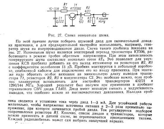

Генератор шума на стабилитроне хорошо работает до частот порядка 30 мгц. Если нужен генератор для настройки на частоту сотен мегагерц, можно вот так сделать. Это из книжки Жутяева. Сам пробовал на 144 мгц. Нормально.
Так в книжке Жутяева всё написано.
Цитата
Код: Выделить всё
Чувствительность современных приемников часто бывает очень высокой. Измерить ее в микровольтах с помощью генератора сигналов не удается. Сложность заключается в том, что аттенюатором генератора практически очень трудно достоверно ослабить сигнал до уровня десятых или сотых долей микровольта.
Если своими словами.

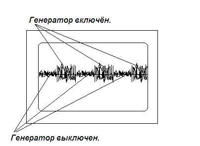

Самое трудное когда я например сделал приёмник оценить его чувствительность.
С помощью этого генератора нельзя измерить чувствительность. Её можно измерить только генератором нормированного шума, но с помощью этого можно например сравнить два приёмника и определить какой чувствительнее и во сколько раз.
Можно определить улучшаем ли мы чувствительность, когда чего то меняем в нём, крутим контура или токи меняем. Также можем настраивать приёмник на максимальную чувствительность. Т.е. практически самое главное. Генератор немного переделываю. В качестве R3 ставлю переменное сопротивление. Питаю генератор импульсным напряжением частотой порядка 50 гц. Просто мультивибратор и ключ. От этого мультивибратора так же синхронизируем осциллограф. Это для удобства. Включаю я приёмник. На вход генератор шума, но без питания. R3 на максимум. На выход детектора включаю осциллограф. Вижу шум. Включаю генератор. На осциллографе вижу картинку.
Устанавливаю R3, что бы шум при включённом генераторе был в два раза больше, чем когда он выключен.
Беру другой приёмник и не трогая R3 подключаю к нему генератор. Смотрю картинку и если шум при включённом генераторе теперь больше чем в два раза, чем при выключенном, значит этот приёмник чувствительнее. Здесь важны не абсолютные показания шума, а то во сколько различаются уровни. Если теперь например шумы при включённом генераторе не в два раза больше, а в три, то это значит этот приёмник в два раза чувствительнее.
Можно также настраивать приёмник на максимальную чувствительность. Для этого крутим там контура или чего там, токи меняем. Добиваемся большей разницы шумов при включённом и выключенным генератором шума. Опять повторяюсь. Мы не смотрим сколько становиться шум. 0,5 вольта или один вольт. Нас интересует разница шумов.
