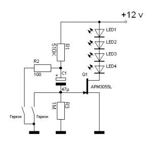

не работает схема плавного выкл. света в авто :cry:

Собрал схемку уже не найду откуда, смотри во вложениях. Возникло сомнение в работоспособности. Номиналы все как в схеме, или цоколевку попутал так и так менял. Схема плавного тушения света в автомобиле. Переходы в трансах исправны, + и - в кондере не перепутал :)) Более подробно в схеме.
собственно схемка
(92.66 КБ) 483 скачивания

У меня тоже сомнения в работоспособности... :dont_know:
Мне кажется, будет включаться и выключаться резко, но с задержкой.

Соберите другую схему, как указано http://forum.accent-club.ru/uploads/mon ... _thumb.jpg
Я сам такую собирал, вот в этом топике http://forum.accent-club.ru/index.php?s ... &p=1040106 есть плата в pcad 2006. Только конденсатор берите сразу танталовый, с ним в мороз параметры не плавают и работает все стабильнее.

неа схема скорее всего не рабочая, автор что то напутал. Разобрался с цоколевкой и маркировкой, транзюки мои это как в схеме. Номиналы резисторов в точности. Кондер исправный и + с - не попутал. Грееться транс 817 рукой нельзя держать. Транзюк исправный, отдельно проверял. Странно хотя в схеме откуда взял даж фотки собранного устройства были и рис печатной платы, оч хвалили. Найду ссылку выложу. По поводу предложений собрать по др схеме. Это ж освещенив бардачок О_О

Разница всего то в мощности нагрузки, можно полевик взять по мощнее!

Вот откуда схема, в первой строчке поиска яндека :)) не работает, все просмотрел и проверил, обЫдно слЮшай... :cry:

Привет всем, мож кому интересно будет. Нашел, сделал платку, спаял, работает. Дешево и сердито. Время задержки 2-3 секунды потом плавно гаснет в течении 2 сек. Не идеальный вариант, можно было б поплавнее. Но самое главное просто и можно поиграться номиналами. В рисунке там есть опечатка диод FR207 это я так понимаю диод на 2 ампера, а на 1 ампер, это было бы FR107. Есть печатка, я ее не зеркалил, распечатываем подбирая размер. Подходит. Схема не моя, где то слямзил не помню откуда :))
