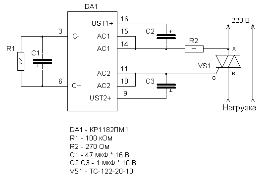

Привет всем котам!По роду своей деятельности очень часто приходиться иметь дело с электроинструментом.Так вот в момент пуска болгарки или дисковой пилы мощностью белее полутора кВт инструмент так и наровит выскочить из рук.Хотелось бы придумать так что бы мотор не резко запускался а плавно набирал обороты.Давайте придумаем что нибудь подобное.

Пожалуй это наиболее распространенная схема.
Недавно опять всплыл вопрос про плавный пуск.
Привожу рабочую опробованную схему. Включается последовательно с инструментом, при этом включать инструмент можно штатным выключателем.
Небольшой комментарий к схеме. Время запуска (время нарастания напряжения) определяется конденсатором C1. Резистор R1 служит для задания максимального выходного напряжения. Значение 100 кОм и более на процессы в схеме уже не влияет, а вот уменьшение сопротивления снижает выходное напряжение, т.е. поставив переменный резистор получаем регулятор мощности (= регулятор оборотов для инструмента). Закорачивание выводов 3 и 6 микросхемы полностью выключает нагрузку.
Семистор VS1 пойдет, в принципе, любой, подходящий мощности. Я поставил попавшийся под руку ТС-122 с пределами 20 А и 1000 В. Можно применить импортные, типа BT139, BT140 (характеристики надо смотреть), они дешевле. У меня семистор на всякий случай поставен на небольшой радиатор.
Схема успешно используется с циркуляркой мощностью 1150 Вт. Конструктивно девайс представляет собой распределительную коробку, куда засунуты все поторха. На коробке стоит розетка, а из коробки выходит шнур с вилкой.
Еще замечание. Даже после выхода на рабочий режим семистор открывается не в самом начале полупериода, поэтому, если смотреть по вольтметру, на выходе напряжение где-то на 15 В меньше входного. Впрочем, это падение напряжения в работе не ощущается.

А как Вы думаете ТС122-25-5 подойдёт?

До 1.5 квт в общем-то все подойдет.

есть микруха специализированая,там семистр добавить,и имеем необходимую мощность нагрузки 1182ПМ1 зовется. Радио 1, 2006, с. 37

У меня болгарка 1,8 кВт и пила дисковая 2,4 кВт и все в таком духе :) люблю добротный инструмент
Так запускать такой инструмент без плавного пуска очень опасно, при пуске напрямик руки сильно отбрасывает
И плавный пуск и регулировка оборотов положительно сказывается на надежность инструмента, нет перегрузок проводки, якоря, подшипников, рабочего инструмента (диска)
Вот схема, которая более качественно производит плавный пуск (можно регулировать характеристику разгона инструмента)
Самое главное не пускайте инструмент под нагрузкой, нужно подождать, когда он раскрутится, наберет обороты, я этих плавных пусков первое время нажег торопясь работать сразу
