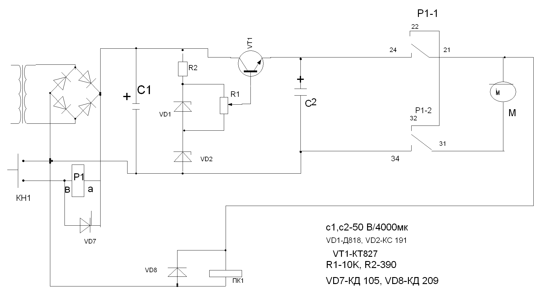

Уважаемые радиолюбители! Помогите подключить реле, не могу разобраться. Вообщем, нарисовали мне схему от руки, и с тем человеком не могу связаться, чтобы спросить, толи это опечатка, то ли нет. Реле РП21-УХЛ4, все ноги подключил, вопрос в ногах 22 и 32 - они должны быть запаралелены(вар.А), или все же правильный вариан Б? Инфо в инете не нашел, надежда на вас.

Это образная схема, по ней функционал рассказывать, тогда эти контакты - замкнуты
А в реале там диод на мотор надо ставить

Вижу, включается мотор. Назначение всего этого, если не секрет?
Для обычного коллекторного двигателя постоянного тока, если соединить ноги 22 и 32, при выключении реле обмотка мотора будет закорочена, что вызовет резкое торможение и бросок тока через контакты.
Если не соединять ноги 22 и 32, при отключении мотор будет тормозиться только силой трения, и если есть какие-то массивные вращающиеся части, будет какое-то время вращаться.
Если нужно торможение, то вместо соединения ног 22 и 32 лучше включить диод встречно-параллельно двигателю.
Для вентиллятора, как в компьютере, нет разницы, соединять или нет.

Это часть схемы, которая управляем мотором стеклоочистителя автомобиля на сварочный полуавтомат.(лентопротяжный механизм). Норможение необходимо, т.к при выключении мотор по инерции какое-то время будет еще вращатся, т.е проволока будет вылазить. спасибо большое за совет.

Выкладываю всю схемку. Не подскажете, какой диод можно подключить для торможения двигателя? Напряжение с трансформатора около 20 В, потребляемый ток мотором-около 3 А

Судя по схеме (электронную часть не смотрел) при замкнутых контактах реле обмотки двигателя получаются закорочены - это самый лучший вариант для торможения. Получается, что ничего более делать не надо.

ploop нежелательно, контакты реле быстро обгорят - ток двигателя 3 А, реле РП21-УХЛ4 до 5 А.
Вот если и диод поставить, и контакты соединить, то бросок тока через реле будет минимальным, и торможение чуть-чуть получше :))
nadtochiyck200808 да любой диод не менее 10 А и 50 В :)
Лучше взять на больший ток, т.к. при размыкании контактов ток через диод может в несколько раз превысить рабочий.

Встречно-паралельно - это так?

Правый диод выбросить.

А второй при работе закоротит БП!

Правый = Второй :))
Всё верно, надо оставить включённый встречно току, отсюда и название типа подключения.
