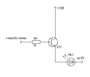

Здраствуйте нужна помощь по второй схеме в этой статье. Так сложилось что мне надо сделать что то подобное только вместо каждого светодиода надо поставить светодиодные сборки 3 по 12В 35мА. Если можно подкиньте переработанную схему. Вопрос жизни и смерти!

Можно поставить транзисторный ключ. Схема ниже.

*Trigger* писал(а):Можно поставить транзисторный ключ. Схема ниже.
Спасибо большое а можно уточнить какие тразисторы подойдут.

Любой NPN мощностью не менее, чем полтора Ватта.

Решил попробывать КТ815.

Верное решение! Смотри, не перепутай цоколёвку.

Появился еще вопросик, за неимением 74HCT138 решил заменить на К555ИД7, а CD4516 на К561ИЕ11 проверьте пожалуйста правильно или нет.

Да, правильно.
