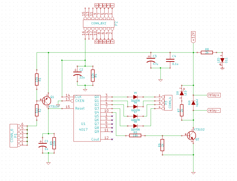

На одной из страниц этого ресурса
http://www.radiokot.ru/circuit/digital/home/23/
нашёл, вроде-бы, простую схему кодового замка на микросхеме 4017, которая показалась мне под силу в сборке.
Собрал.... Почему не работает и где в схеме ошибка????
Помогите пожалуйста.

Собрал, говоришь :) А интересно, как впаивал VT1? На схеме подписан 3102 (NPN), а нарисован PNP.
По логике работы нестыковка по этому транзистору. Должен быть всё же PNP (3107 например или любой аналогичный), но включенный наоборот - эмиттером к +12, коллектором в входу 15 МС 4017 (К561ИЕ8). В остальном вроде опечаток нет.

То есть, получается что на схеме неправильные не только маркировка транзистора, но и способ его подкючения?
хм.... 15 нога микросхемы это "ресет" - пока на нём "-" счётчик ждёт через "S6 - S9" логические единицы. При замыкании "S1-S5" через транзистор ВТ1 на вход 15 приходит "+" - триггера обнуляются....???????????????
... а просто перепаять (наоборот) ВТ1 результа не даст?

Да, примерно такая логика.
Просто перепаять и нужно, если впаивал то, что нарисовано, а не что написано. Если же впаял КТ3102 - ещё и меняй на транзистор прямой проводимости.

Транзистор заменил на КТ3107. Что-то получилось...
Но теперь две другие проблемы.
1. Как и написано в тексте описания схемы, при подаче питания на плату, на 3 ноге МС появляется +12В. При последовательном наборе кода, +12 поочерёдно появляется на 2, 4, 7 и 10 ногах МС. Но VT2 (по схеме КТ603А) после этого почему-то не срабатывает. В чём косяк? Из-за того что я использовал КТ603Б или он тоже неправильно указан на схеме? Другая цоколёвка или просто перегрел резистор (или нужен другого номинала)?
2. При заведомо неправильном наборе кода (нажатие одной из кнопок S1-S5) не происходит "ресет" микросхемы. То есть "правильный" код набирается, а "неправильные" кнопки игнорируются.

1. Возможно он неисправен или неправильно впаян, прозвони. Схема теперь правильная :)
Как "звонить".
2. Увеличь R1 (или уменьши R2 - неправильно), должно помочь.
Методика расчёта следующая.
Чтобы транзистор открылся, на его базе (точка 1) должно быть напряжение на 0.7..0.8В ниже, чем на эмиттере. При замыкании S1..S5 получается резистивный делитель напряжения - верхнее плечо R1, нижнее R2 и R4. По схеме получается 1кОм и 60кОм, что при напряжении питания 12В даст смещение 12*1/61=0.2В - явно недостаточно. Нам нужно минимум в 4 раза больше, а лучше иметь небольшой запас, поэтому увеличиваем R1 до 4.7кОм, теперь 12*4.7/64.7=0.87В, должен открыться.
Небольшое дополнение: конденсатор С3 шунтирует R4, поэтому в первый момент времени смещение будет больше, это не поможет оригинальной схеме - 12*1/51=0.25В, зато даст дополнительный запас нам - 12*4.7/54.7=1В.
Теперь проверяем точку 3. Это счётный вход, поэтому при замыкании S1..S5 нежелательно, чтобы на нём появилось напряжение высокого уровня. Теперь верхнее плечо делителя R1 и R2, нижнее R4, получается 12*10/64.7=1.85В - это для КМОП с питанием 12В уверенный лог.0. Можно догадаться, почему мой совет уменьшить R2 ошибочный: сопротивление верхнего плеча заметно уменьшится и в точке 3 при замыкании S1..S5 появится лог.1, что может привести к неправильной работе счётчика. Он конечно же не испортится, но правильная последовательность может не открыть замок.
Дополню - R2 всё же можно уменьшать, но тогда нужно пересчитывать и R4, поэтому проще играться только с R1,
И напоследок проверяем точку 2. Нагрузка транзистора 10кОм, значит в установившемся режиме (когда С1 зарядится) ток будет порядка 1мА (12В/10кОм), коэффициент усиления по току обычно не менее 100 для КТ3107. Чтобы транзистор открылся полностью, он должен войти в режим насыщения, значит ток базы должен быть не менее 10мкА. В нашем случае ток через делитель при отсутствии транзистора будет 12В/64.7кОм=185мкА, это почти в 20 раз больше, чем требуемый ток базы. Не вдаваясь в сложные расчёты с эквивалентным замещением (я сам в них плаваю) прикидываем: напряжение на базе 0.87В, необходимо 0.8В (берём с запасом), запас 0.07В/10мкА= 7кОм - такое должно быть сопротивление перехода Б-Э. На самом деле оно намного меньше (сотни Ом), поэтому ток через переход Б-Э будет больше требуемого, значит транзистор надёжно откроется.
"Метод" прикидочный, годится только для ключевых режимов, правильные расчёты можно поискать в книгах :))
Вдогонку. VT2 расчитан на ток 300мА, следовательно для надёжного открывания нужен ток базы порядка 2-3мА, проверим. При лог.1 на выходе 10 падение напряжения на R5 будет порядка 10В, ток базы 10В/18кОм=0.55мА - явно меньше, поэтому только слаботочные реле (менее 50..100мА) будут надёжно срабатывать. Если ваше реле потребляет больший ток, уменьшайте R5, а лучше ставьте два транзистора по схеме Дарлингтона.

Здесь косяк мой... Всё отлично работает! По запарке припаял к реле, по-сути, два "минуса" - провод с коллектора и провод с АКБ, а начал грешить на ВТ2.
Залётный писал(а):2. При заведомо неправильном наборе кода (нажатие одной из кнопок S1-S5) не происходит "ресет" микросхемы...
Eprinter писал(а):2. Увеличь R1 (или уменьши R2 - неправильно), должно помочь.
Начал играться...
...но поскольку имеется некоторое отсутствие элементной базы и знаний, то вариантов "уменьшить"/"увеличить" оказалось немного.
В конечном итоге, плюнув на всё выпаял нафиг Р2 (1кОм). Результат - МС постоянно в "ресете", т.е. "+12" на 3-й и 15-й ногах.
Вернул на место...
Немного подумав, выпаял туда же Р2 (50кОм), а проводок от выносной клавиатуры соединил напрямую с Базой транзистора... и таки схема заработала!!!
Сейчас всё чудненько открывается (реле) при правльном наборе кода и сбрасывается при неправильном. Глюков в работе не замечено.
ВЫВОД: проблема с резисторами "Р1" и "Р2", изначально была связана с применением "неправильнго" транзистора (ВТ1) в схеме. После применения "правильного", неободимо шаманить и с резисторами.
Поскольку требования к степени надёжности моего замка НЕ велики, а понимание выложенной вверху "методики расчёта" сложно из-за отсутствия соответствующих знаний, то ПОКА оставлю у себя в схеме всё как есть. Возможно, стабильность в работе достигается за счёт посторнних факторов - расположение самих элементов на плате, использованем клемников из латуни, нестандартных монтажных проводов, незнаю...
Для моих нужд этого хватит, остальным советую прислушаться... ну и немного позже прислушаюсь сам (после очередной поездки на радиорынок).

Если кому интересно, то проблема была в не подключенной 15-й ноге. Как только подцепил этот вывод все стабильно заработало. Кстати а на место VT1 у меня получилось приладить КТ3102. Повернул его коллектором на + и на базу от кнопок S1 - S5 через R2 тоже плюс пустил, R1 совсем выбросил. Все как часики работает. Удачи в повторении.

Скриншот моделирования на ПРОТЕУСЕ.
Ещё один вариант кодового замка! напишите комментарии свои!
на рисунке неверно изображен эмиттер КТ3102.
