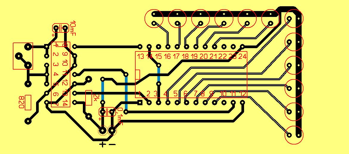

Сообщение DataLife »
Собрал схему бегущих огней на регистре последовательного приближения К155ИР17 и схеме муультивибратора, которые были описаны в статье "Украшение для новогодней елки за пару вечеров..
Несколько раз проверял. Вроде всё правильно, но не работает. После подключения 5В загораются все диоды без мигания.
Скрин схемы (разводка) ниже.
Собрано в режиме мигания "кнопка нажата".
За резисторы - знаю, не паставил. Вместо резистора на 560 Ом - подстроечный резистор до 1 кОм (регулирование скорости светиков).
Кто подскажет в чём беда? :cry:

А генератор то хоть работает?
Сообщения: 5232
Сообщение Rokl »
DataLife писал(а):Собрал схему...Несколько раз проверял. Вроде всё правильно, но не работает. После подключения 5В загораются все диоды без мигания...
Сначала определись, что не работает. Для этого один светик с любого выхода регистра подключи к 13 ноге ИР17. если будет мигать, значит не работает ИР17, если мигать не будет, значит не работает генератор.
DataLife писал(а):Скрин схемы (разводка) ниже.
УПС :shock: ....так ты ноги у обоих микросхем развел неправильно. Всегда у микросхемы в DIP корпусе 1 нога напротив последней. Т.е. для 155ЛА3 1 нога напротов 14, а у ИР17 1 нога напротив 24.
2. говорил 20 раз....каздому светику свой резистор. Ты вообще без резисторов развел плату...
3. в схеме задающий генератор 100 мкф, а ты поставил 10 мкф...
давай, исправляй...потом еще поглядим.
Ошибку понял (по голове себя побил) :roll:
На счёт конденсатора... Ну хоть под лупой... Ну нет там 100 мкФ ... :idea:
