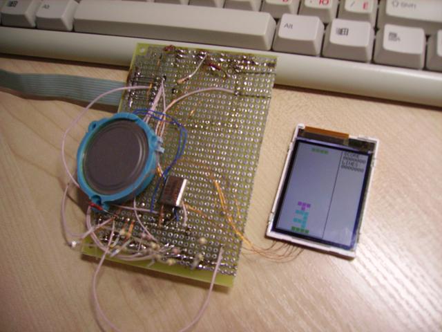

Привет коты и кошки!
Дело было вечером, делать было нечего... Случайно попали в руки дисплейчики от сименса х65, типа ls020. Стало интересно, что можно из них выжать на атмеловских контроллерах? В результате получилась эта штука.
Программа написана достаточно дубово, оптимизировать можно еще долго. Начинающим, думаю, будет интересно...
Сборка выполнялась в AVR Studio 3 + WinAVR 2010-01-10.
Контроллер - ATmega8. Частота кварца не сильно критична, у меня стоит 11.0592 МГц.
Схема генератора подсветки взята от "Хамелеона" (http://radiokot.ru/circuit/digital/measure/30/) Автору респект и уважуха! :)
Там же смотрите распиновку дисплея.
В прилогаемом файле исходники и прошивка. Фьюзы: CKSEL=F,SUT=1.
Питание - 3.3В. Можно запитать и от 5В, но при этом дисплей подключать ч/з делители.
В схеме ошибка!!! Приношу свои извинения, смотрите новый вариант.

Собрал, заработало все сразу
Видюха:
http://www.youtube.com/watch?v=V_2BY2Ck ... er&list=UL
Транзистор поставил кт3102, он гадина греется, как мне думается
из за слишком маленького сопротивления в базе.
Пойду дальше рубиться в тетрис.

Наигравшись в тетрис, я решил доказать всему миру что я
тоже крут и написал игру понг.
Зырим тут:
http://www.youtube.com/watch?v=fDiKRzBjfQI
Одна беда у меги выиграть не возможно
