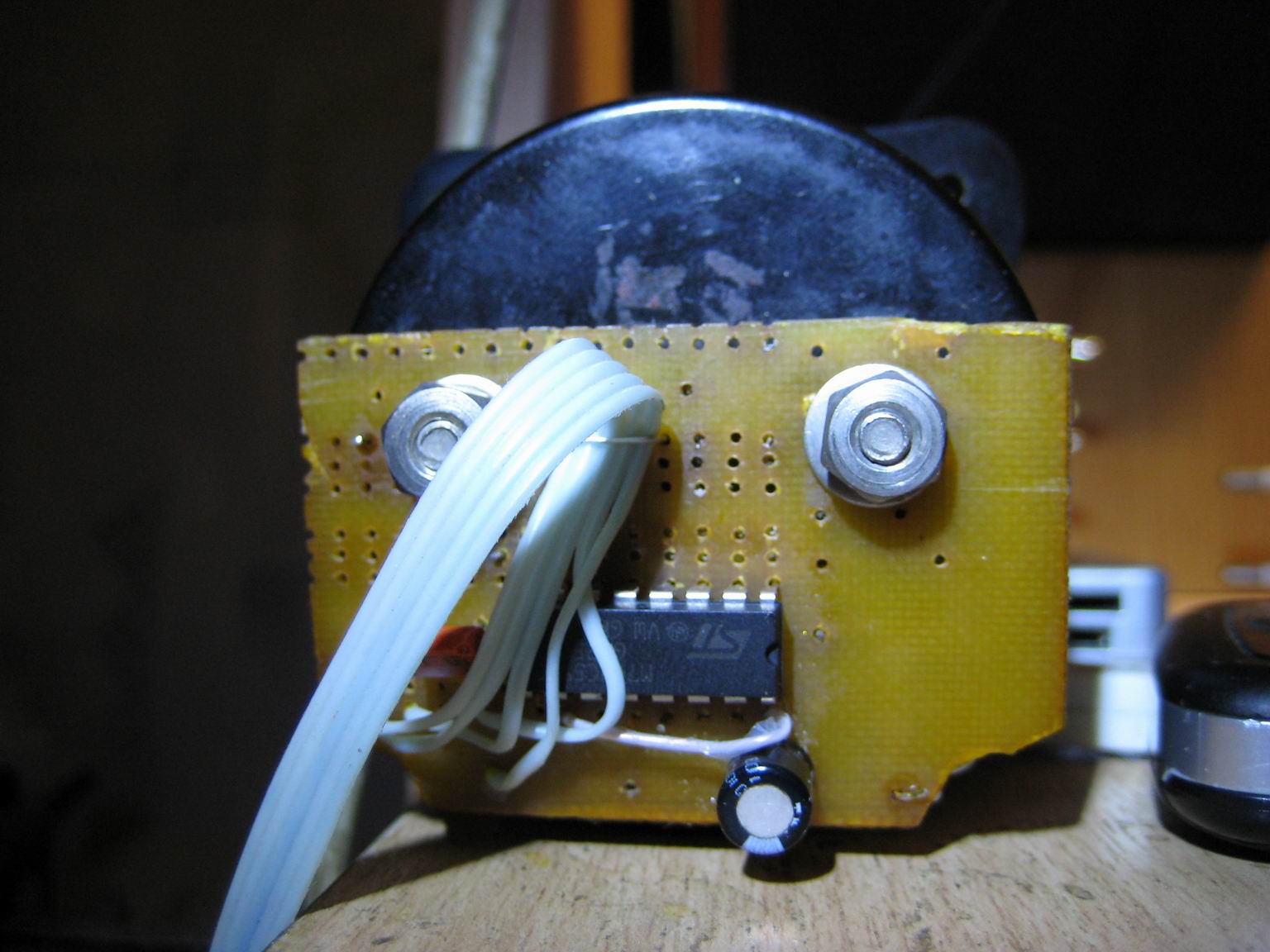

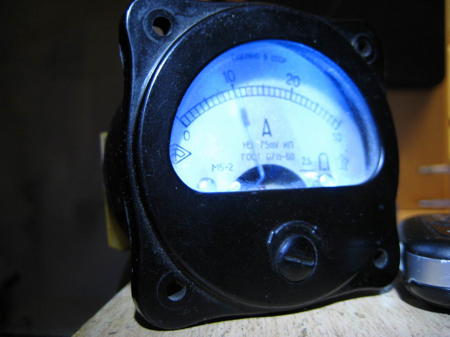

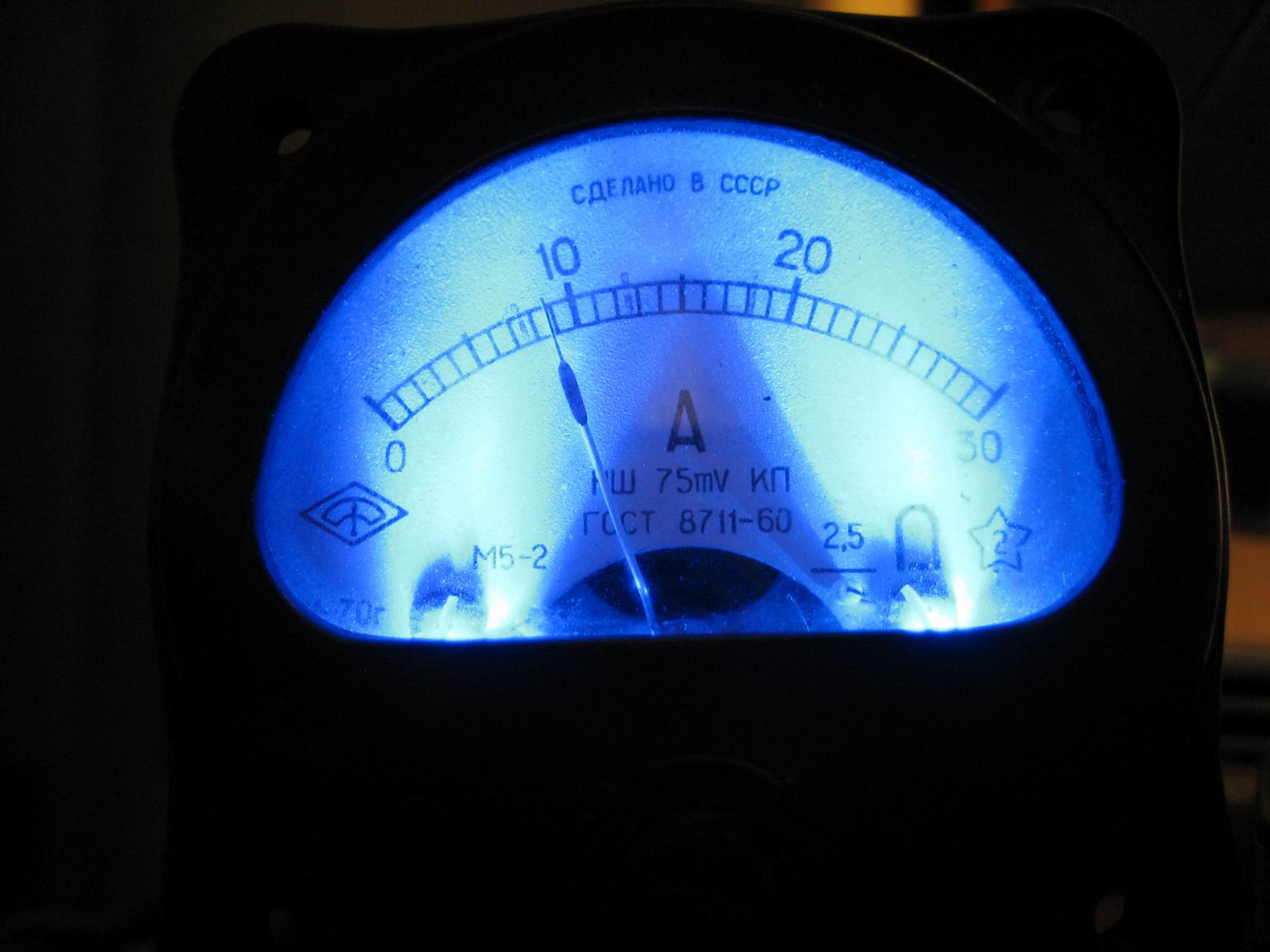

Пока сделал промежуточный вариант с использованием компа.
фото
фото
фото
видео
Подключается к компу по COM порту. На компе стоит программа, считающая скорость. Такую фиговину поставлю на шлюзовом сервере, трафик будет показывать.
На видео сначала запускается скачивание во всю ширину канала, останавливается, а потом запустается пинг с большим размером пакета.
Но как я понимаю такая реализация автору не подходит. А аппаратный измеритель попробую на выходных сделать

Во, супер!
Я сначала хотел предложить использовать спидометр от старого авто, но это тоже смотрится отлично!
Просто идея автора мне понравилась (в смысле стрелочного индикатора), а техническая сторона (без ПК) мне кажется очень сложной...
