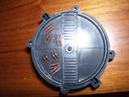

Сори за офтоп, но у меня такая вот беда:Дети разобрали M890G. и я никак немогу правильно поставить контакты в переключателе, да и их колличество врятли соответствует изначальному,очень надеюсь на коллективную помощь.

люди добрые да схема у меня есть,там про поворотник ничего не указано,мне бы точно знать количество контактов с каждой стороны и положение относительно клювика

OEA, контактов на переключателе 3 шт.
Фоткать долго, объясню так - ставим переключатель риской вверх (на ЖКИ), переворачиваем прибор со снятой задней крышкой, откручиваем плату переключателя (4 гайки)видим - сверху (на пластмассе переключателя) четыре "риски" (для установки контактов) и снизу 4 "риски", контакты ставятся на 3-ю риску в верхнем ряду и на 1-ю и 4-ю в нижнем.

Товарисчи вот мой поворотник от M890G? кто чего посоветует? держаться нету больше сил.Новый не пойду покупать из принцыпа.

Сверху - чётные, снизу - ...ну вы поняли :)
