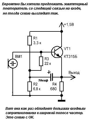

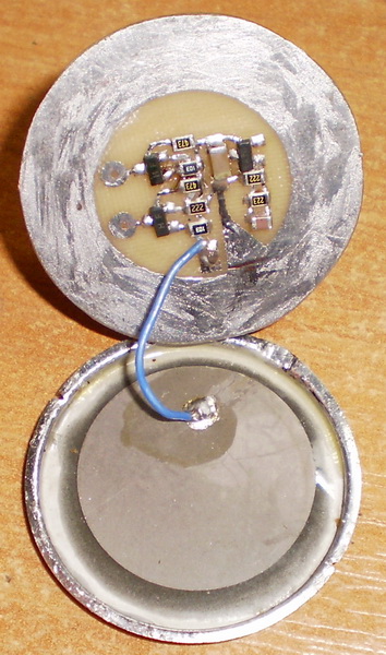

Без "Он-Борда" с пьезодатчиком фигня будет. Он представляет собой конденсатор с пьезодиэлектриком, емкостью в несколько (единиц-десятков) пикофарад. Погонная емкость одного метра микрофонного кабеля сопоставима с его емкостью. Высшие частоты при длине кабеля 3...5 м будет зарезаны.
Ваял когда-то для учеников своего хорошего приятеля, работавшего в музыкальной школе по классу гитары предусилители на одном транзисторе. И он и ученики были довольны. Датчик брал от сломанных электронных часов "Монтана". Схема - в аттаче. Гнаться за большим коэффициентом усиления транзистора не надо. Ку всего каскада равен Ку транзистора минус один. От одного "пальчика" Дюрасел работал минимум месяц.
Датчик клеился липучкой внутри корпуса. Место надо подбирать. Сам предусилитель с батарейкой крепился к центральному отверстию хорошей мощной прищепкой, чтобы не болтался. Гитары не переделывались.

Но Ваша схема, это обычный каскад с общим эмиттером.falkonist писал(а):Входное сопротивление должно быть несколько МегаОм.
Откуда у него большое входное сопротивление мегомы?

Подача смещения на базу по другому ничего не меняет кроме как чуток увеличивает входное сопротивление. Просто позволяет применить низкоомный делитель и не шунтировать им вход и всего лишь. Такой принцип подачи смещения не прорегатива этой схемы. Смещение так можно подавать в любой схеме, что и делается часто.
И не один раз раньше уже этот вопрос поднимали.
Вот например здесь.
Эмиттер является общим для входа и выхода и само собой это схема с ОЭ и свойства её ничем не отличаются от привычной нам схемы с ОЭ.aen писал(а):Общий элемент, это элемент общий для входа и выхода и при этом он необязательно должен быть на общем проводе.YS писал(а):И гадай потом, где там общая база...
Вот каскад с общим эмиттером например.
Просто нужно внимательнее смотреть.

falkonist писал(а):Это - "токовый"! каскад.
- Вложения
- (24.58 КБ) 18421 скачивание

То, что я хотел, то и предложил. Спаяно в количестве 5 штук. Из них 4 работают до сих пор. У 5-го сабжа "выросли ноги".

Это НЕ повторитель. aen, к сожалению, крупно ошибается. Ради справедливости должен признаться, что и я так раньше полагал ( http://kazus.ru/forums/showthread.php?p=130086 примерно с 23-го поста ), но умные люди с "Казуса" растолковали, что к чему (там же, пост 24 и дальше).
Это схема с ОЭ. Т.е., обычный усилительный каскад с "плавающим питанием". Усиление равно коэффициенту усиления транзистора минус единица.
А та схема, по которое Вы делали - шумит и будет шуметь, т.к. она избыточна. Да и ОУ шумит по определению.
Пьезозвукосниматель представляет собой конденсатор. На кой хрен ему еще один конденсатор на входе??? Аналогия - электретный микрофон: http://cxem.net/sound/soundpred/soundpred37.php . Но там немного другой принцип, хотя входной разделительный конденсатор тоже лишний.
Кстати, недавно спроектировал и изготовил опытный образец пьезозвукоснимателя с балансным (симметричным) выходом, подключаемого непосредственно на вход микшерного пульта с фантомными питанием. Отдал на апробацию приятелю, инженеру со студии звукозаписи. А он взал и из-за конфликта с руководителем уволился. Так апробация и подвисла. Надо искать пульт с фантомом, но куча проектов не оставляют времени. А без реальной апробации описывать конструкцию в статье (уже написана и ждет публикации) - совсем не комильфо.

[uquote="falkonist",url="/forum/viewtopic.php?p=3133587#p3133587"]Это НЕ повторитель. aen, к сожалению, крупно ошибается.[/uquote]Не передергивайте. Ошибались раньше Вы и aen на это Вам сразу указал, а потом на это Вам и на казусе указали.
aen в отличие от Вас сразу сказал, что ваша схема это каскад с общим эмиттером и поэтому не может иметь входное сопротивление мегомы.[uquote="aen",url="/forum/viewtopic.php?p=616558#p616558"]Но Ваша схема, это обычный каскад с общим эмиттером.
Откуда у него большое входное сопротивление мегомы?[/uquote]
Хотя большое входное сопротивление от схемы с общим эмиттером можно получить, если её поставить в режим микротоков.
В этом случае от схемы с общим эмиттером можно получить входное сопротивление в сотню килоом, но это уже другая тема.
Кстати подобную схему на форуме в одной из тем тестировали и экспериментально подтвердили, что её входное сопротивление такое же, как и в классической схеме с общим эмиттером.falkonist писал(а):

В качестве трейлера, исключительно чтобы не сочли болтуном:

Самое простое и понятное решение, это усилитель на малошумящем полевике.
Там и усиление и нужное входное сопротивление.

Re: Предусилитель для Акустической гитары с пьезодатчиком
Самое простое решение - не всегда самое лучшее.
И усиление и высокое входное сопротивление - очевидно. Но с фоном - на...тесь!.. По самые гланды.
Описанная же мною схема (именно, "описанная", а не"моя"!!!) фона не дает от слова "вообще". Ни от руки, ни от положения гитариста на сцене относительно звуковоспроизводящей аппаратуры. С 5-метровым моно-кабелем. Длиннее не испытывали за ненадобностью.
А симметричная схема с фантомом была разработана конкретно для оркестра струнных инструментов, с подключением к пульту, чтобы не заморачиваться с автономным питанием для каждого звукоснимателя.
