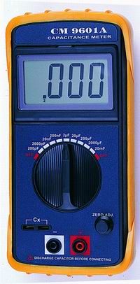

А такой мне подойдет (тот что самый первый) : http://radiolux.com.ua/catalog/Measuring.html ?
Re: Приобрёл CROWN CSC-950L, Есть вопросы по технической час
А Вы гдето тут наблюдаете параметр ESR ???
Capacitance 200pF/2nF/20nF/200nF/2μ/ 20μF/200μF/2000μF/20000μF
Best Accuracy ±(0.5%+1)
Frequency 800Hz, 80Hz, 8Hz
Power 9V Battery, 6F22
Maximum Display 1999 Display Size 18?44mm
Product Net Weight 340g Product Size 191X89x35mm
Weight 310g including batteries
Standard Accessories Holster, Battery, Instruction Manual, Alligator Clip

А что вообще из себя представляет это ESR? И как оно связано с емкостью конденсатора?
