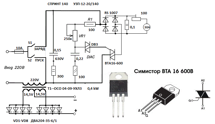

У кого есть схема простого зарядного + пусковое, свою потерял при переезде

Наверное меня не так поняли, прибор есть, схему потерял, прибор не наш, но транс жив и указатели.......

Зачем так бурно реагировать? Для начала укажите хотя бы марку прибора, если вы говорите, что он у вас есть.

Аппарат называется СПРИНТ 140/12 вроде бы

Схема Спринт 140, может кому пригодится.
СПРИНТ 140.gif [23.64 KiB]

vesar43 схема до жути простая но сильно напрягает расчёт, по самое нехочу сгоревших сопротивлений такшто ОГРОМНОЕ СПАСИБО !!
