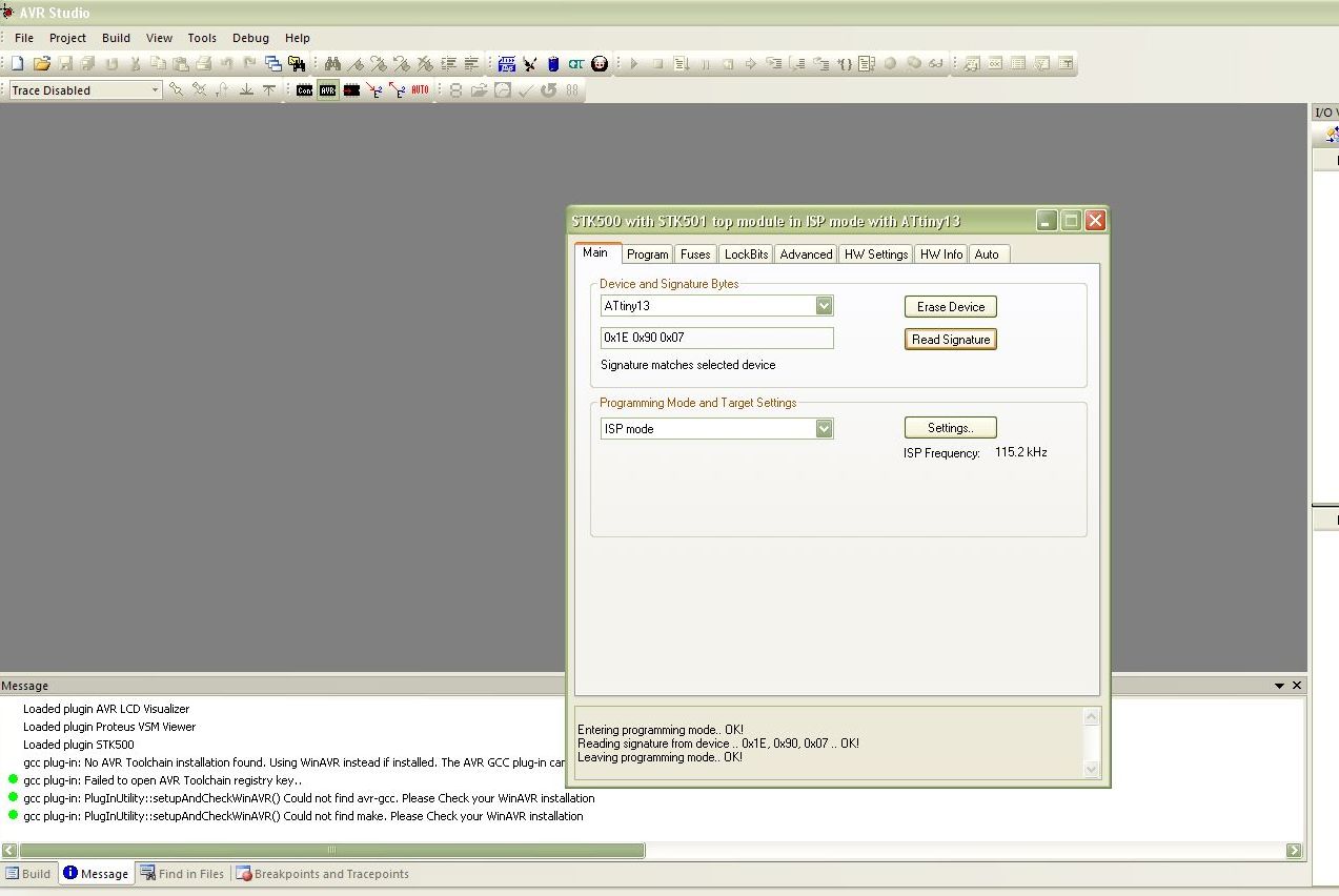

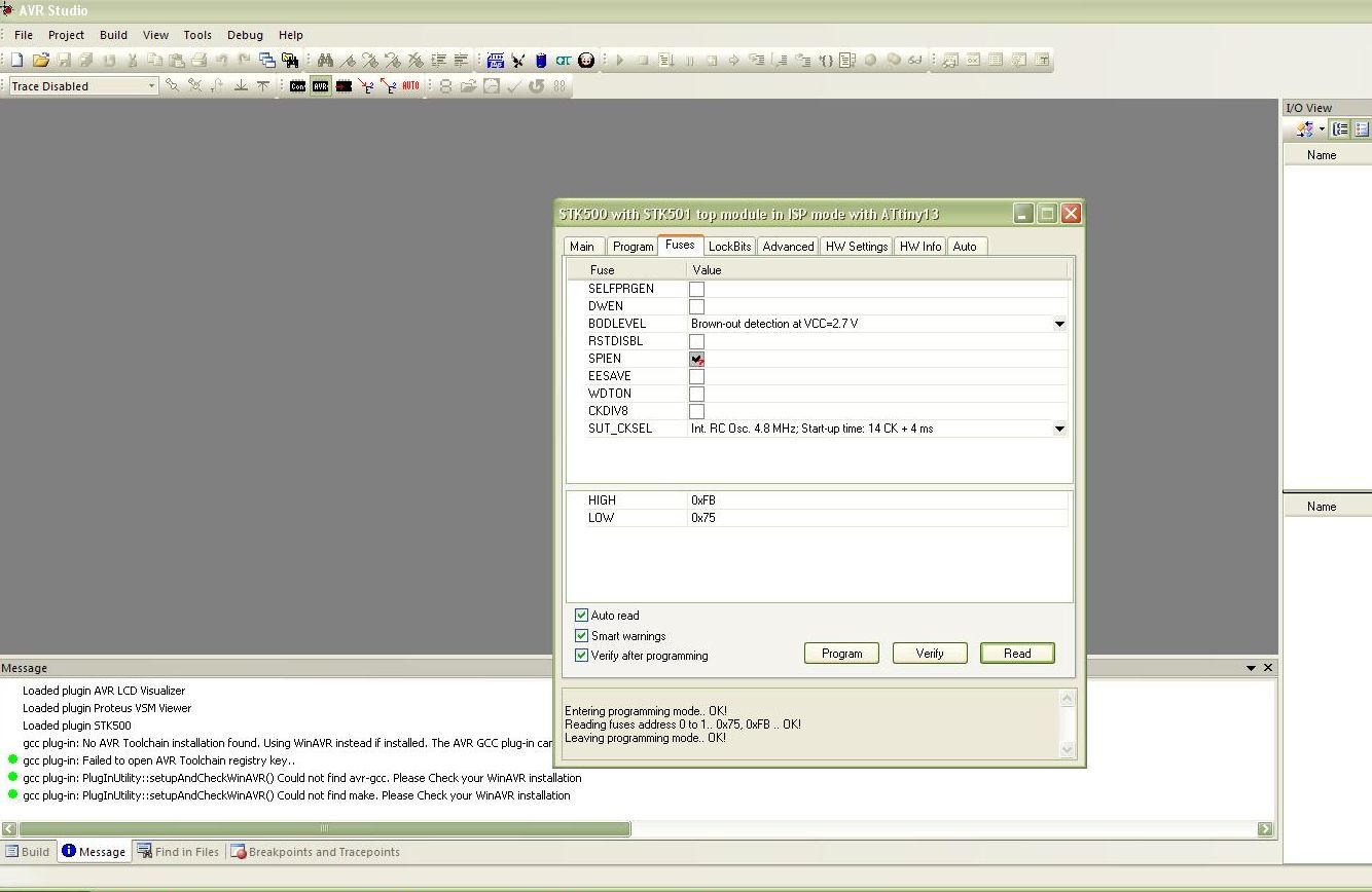

После прошивки контроллера программатора обязательно выставите в нём Fuse биты для работы от кварца более 8 Mhz
Для усиления оптимизма
принтскрин рабочего устройства
(116.44 КБ) 3015 скачиваний
(133.48 КБ) 2262 скачивания

Олег!
Cделал програматор по вашему описанию и ссылкам.
Всё точь-в-точь как вы написали .Огромное спасибо!!! :beer:
Перепрошил с его помощью два неудачных моих первых программатора от prottoss :cry:
завтра перепаяю подключение USB разъёма. Теперь будет три программатора USB. :)))
На моём ноуте тоже нет СОМ порта под мой STK-500.
Как раз всё очень кстати к дачному сезону. :kill:
Да и оболочка STK-500 приятней и привычней чем AVR910
Ещё раз Спасибо!
