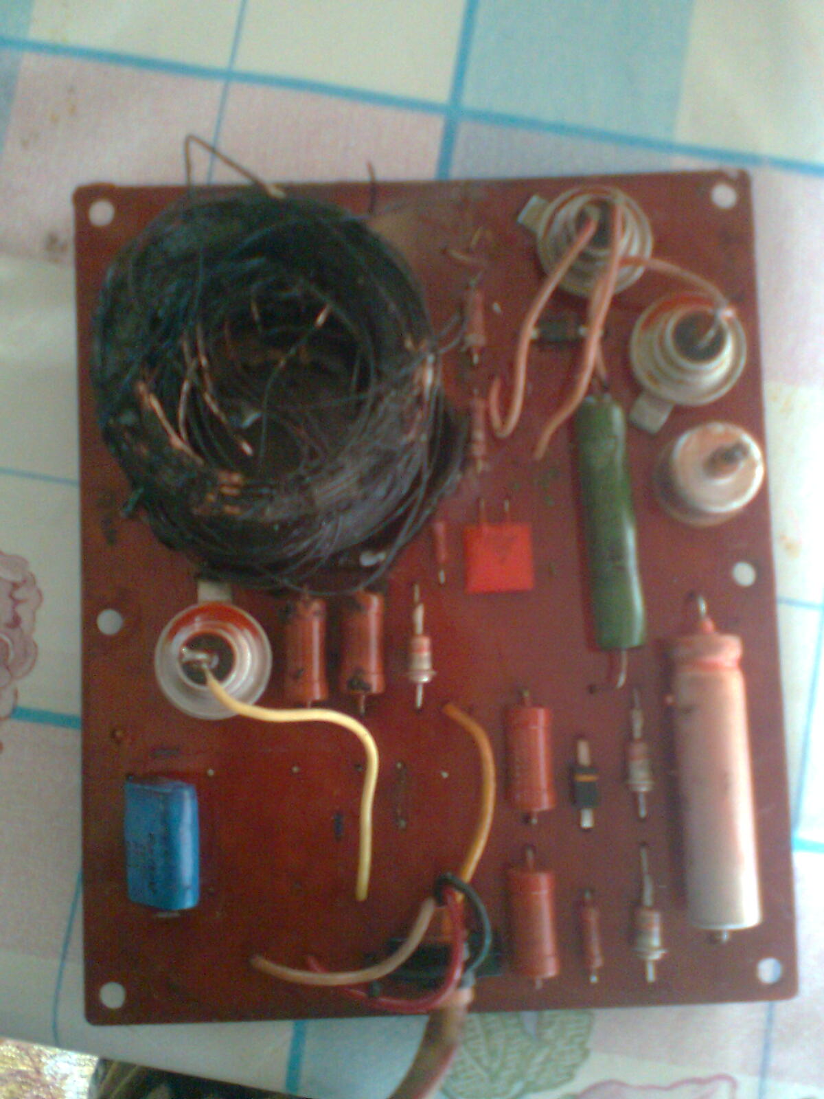

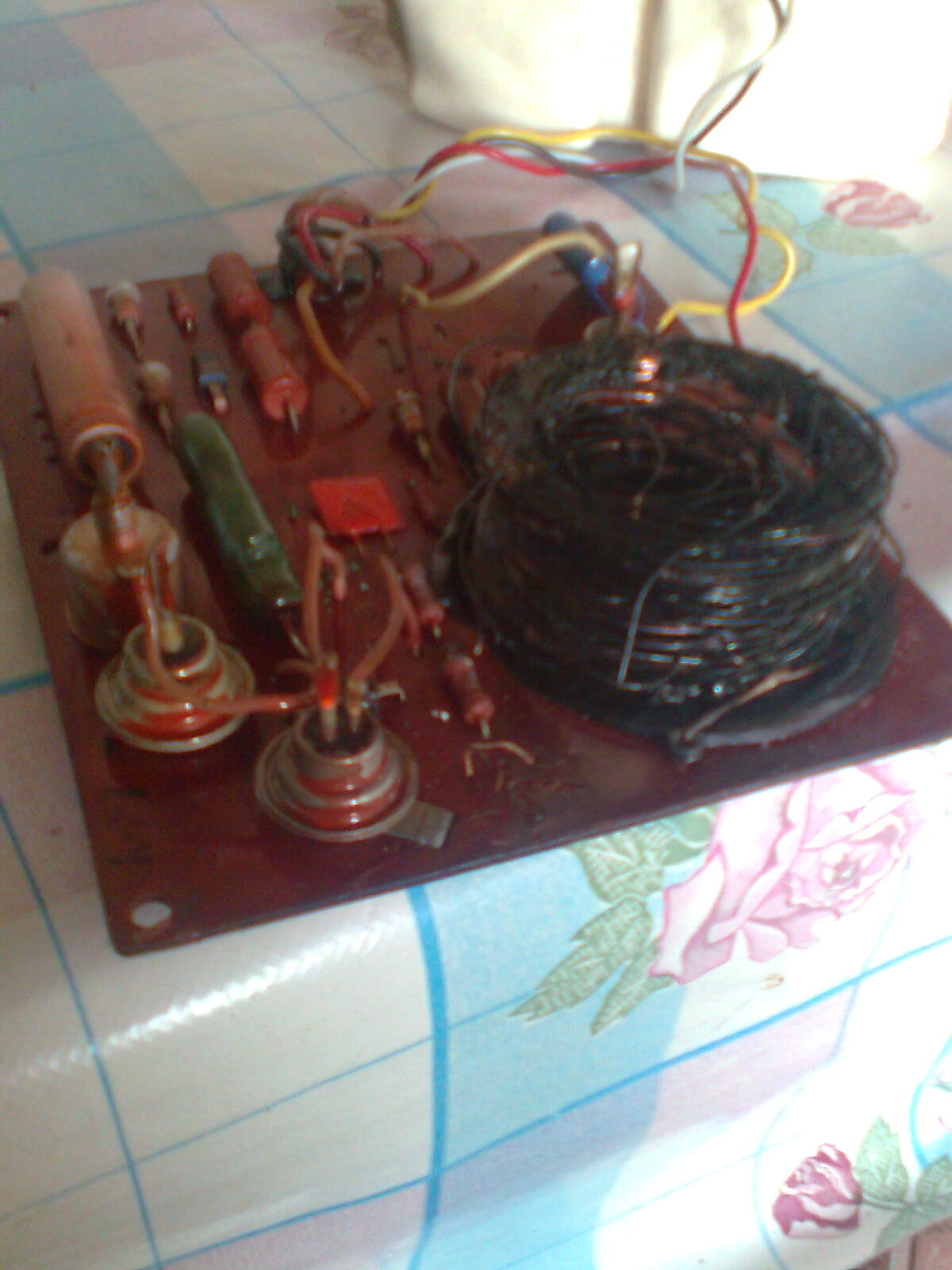

Доброго времени суток.
В сией стиральной машине сгорел блок электронного тормоза центрифуги.Кто знает принцип работы таких блоков?Схеме буду рад(но могу и обойтись :) )
Фото блока

В обмотку двигателя на определенное время устройство подаёт выпрямленное напряжение, за счёт этого и тормозит. На плате (между тиристором и сгоревшим дросселем) вроде как ещё транзистор должен быть.
Кстати без устройства центрифуга будет работать, останавливаться будет только дольше.
Кстати, раз в обмотку двигателя недопустимо долго подавалось выпрямленное напряжение, да так, что дроссель в уголь сгорел, нужно проверить ещё и двигатель центрифуги, может он тоже уже...

Транзистор там был(оторвался вместе с расплавленной крышкой).После проверки выяснилось, что коротнул двигатель центрифуги, из-за него ,видимо, и сгорел блок.Какой дроссель можно туда поставить вместо спаленного?

AlexPv писал(а):В обмотку двигателя на определенное время устройство подаёт выпрямленное напряжение, за счёт этого и тормозит.
Называется динамическое торможение :))
малышок писал(а):Какой дроссель можно туда поставить вместо спаленного?
А витки "покойника" , диаметр провода и диаметр намотки не определить? 8)
Судя по "блок вид1.jpg " медь не испарилась, можно воссоздать :))
И +/- 10-20% индуктивности вряд-ли будет критично.
