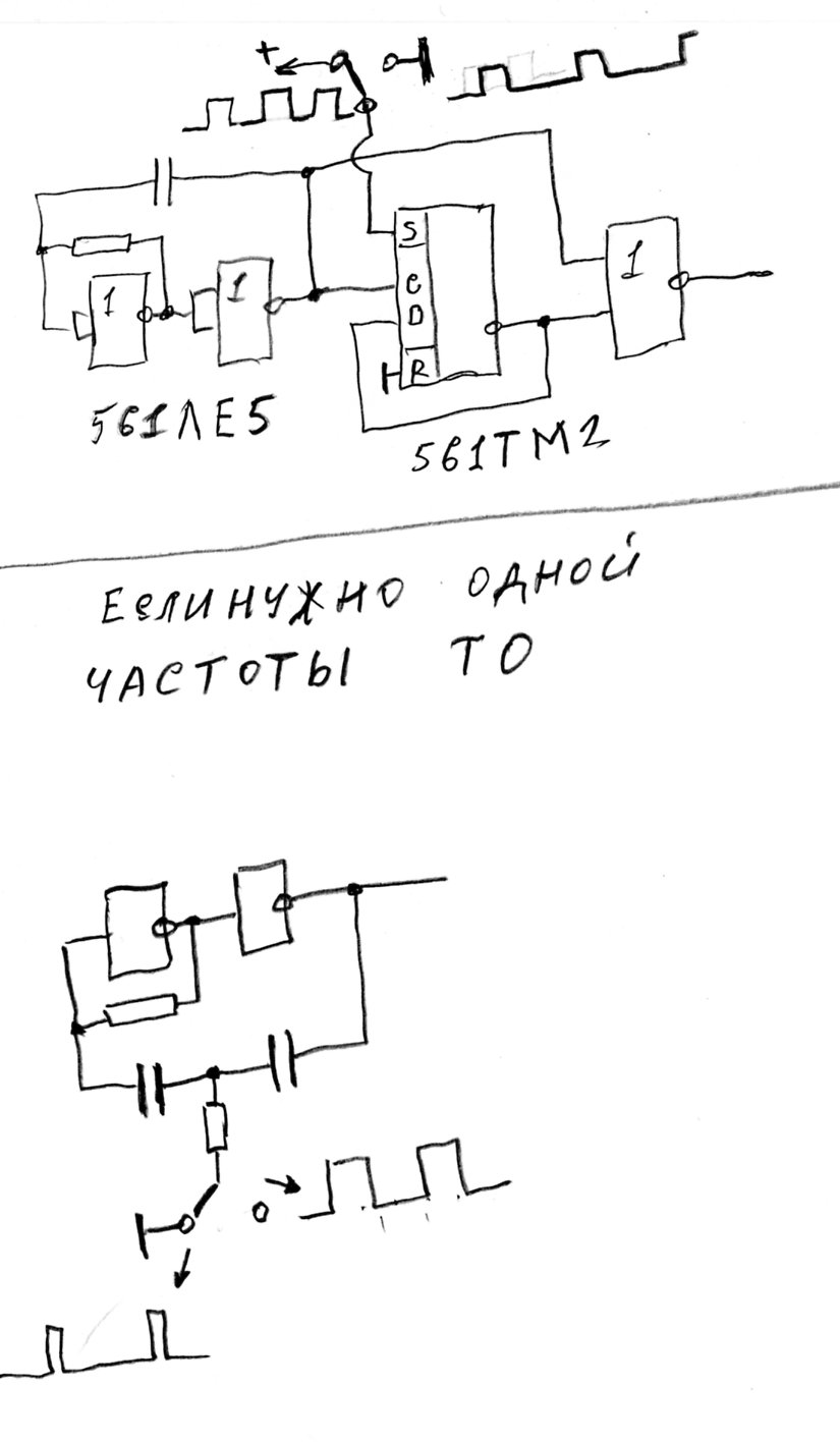

А вот так нельзя?
Там ещё один триггер остаётся и его можно поставить после генератора, что бы получить надёжно меандр увеличив при этом в два раза чатоту генератора.
Внизу простейший способ получить одну частоту, но разной скважности.
(76.15 КБ) 1340 скачиваний
