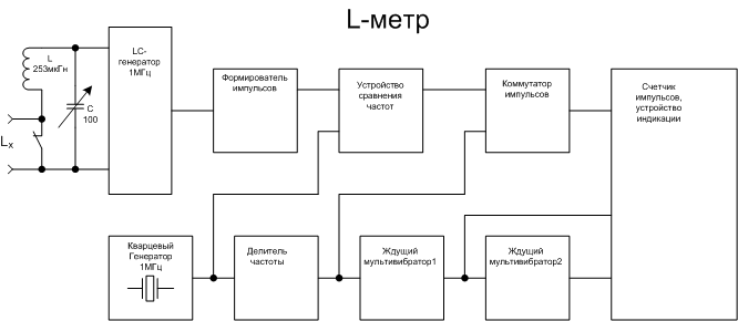

- Вложения
- L-метр.doc
- (33 КБ) 1887 скачиваний
- (11.22 КБ) 2021 скачивание
L-метр
Кто пробовал заниматься подобным?

Здесь гляньте
http://forum.cqham.ru/viewtopic.php?t=4396
Проще и надёжней (база элементов современная),но измеряет L/C.

... плохо кончится дядя ВоваИнтересная штуковина. Но опять на микроконтроллере

На самом деле завлекательно. Но мы в деревне живем старыми запасами. Да и сказывается инерция мышления.
Меня конкретно интересует схема стабильного LC-генератора с питанием +5В и ТТЛ-схема вычитания частот, работающая без сбоев.

Вот здесь то и ...tro-sha писал(а): ТТЛ-схема вычитания частот, работающая без сбоев.
А D-триггер никак не пойдёт. Сам не пробовал, но вот в старом
ж-ле Радио не помнишь был "аналоговый частотомер". Там ещё стрелочным прибором измерялось сначала мегагерцы, переключалось и измерялось сотни килогерц и т.д. В нём применялось вычитание частот с помощью D-триггера.Я правда не вникал.
