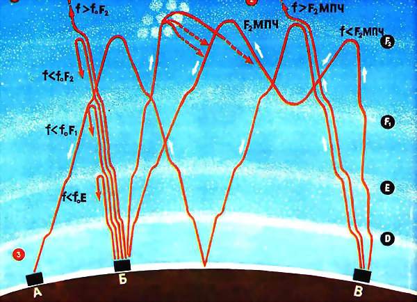

Прохождение на КВ диапазонах
Радиосвязь на KB обеспечивается в подавляющем большинстве случаев отражением, а точнее говоря, преломлением волны внутри какого-либо слоя ионосферы. Напомним, что ионосфера Земли представляет собой совокупность ионизированных слоев или областей (отсюда и пошло ее название), возникших под влиянием солнечной радиации и плавно пере ходящих одна в другую. В ночное время, когда отсутствует излучение Солнца, концентрация ионизированных частиц падает, что приводит к ослаблению отражающих (преломляющих) свойств ионосферы.
Степень ионизации существенно зависит от активности Солнца, которая изменяется со средним периодом 11,3 года (по данным, начиная с 1750 года). Количественная характеристика этой активности — число Вольфа (W) связано с числом пятен на видимой стороне диска светила. Сейчас идет цикл, максимум которого ожидается в 1979—1980 годах (см. рис.1). В настоящее время не имеется единого мнения относительно сроков и величины очередного максимума. Поэтому на рисунке показаны две пунктирные линии, соответствующие прогнозам, полученным различными методами.
Слои ионосферы обозначаются латинскими буквами D, Е и F.
Область F имеет максимальную электронную концентрацию и является основной отражающей областью при ионосферном распространении коротких волн, вплоть до 10 - метрового диапазона. Днем эта область как - бы расщепляется на два слоя: F1 и F2. Слой F1 обычно расположен на высоте от 150 до 250 километров, а слой F2 - от 300 до 450 километров. Ионизация в области F поддерживается в основном за счет ультрафиолетовой составляющей солнечного излучения. Иногда область F имеет диффузный характер, который приписывается электронным облакам, имеющим концентрацию, отличную от окружающей. Ночью ионизация в области F частично сохраняется. Выше области F электронная концентрация постепенно убывает.
На высотах от 100 до 150 километров находится другая область повышенной ионизации — область Е, Ионизация ее происходит главным образом от мягкого рентгеновского излучения Солнца. Ночью слой Е сохраняет часть своей ионизации, но становится в это время «пористым» и неоднородным. Степень ионизации слоя Е выше в экваториальных областях Земли, и его отражающая способность там больше, чем в средних или высоких широтах. Большой практический интерес для радио любителей представляют спорадические образования в слое. Е облаков повышенной ионизации – Еs o6paзования. (См. статью С. Бубенникова “Что такое Еs про хождение?» — «Радио», 1978. № 4. с. 13.)
Ниже области Е на высотах 50 — 60 километров расположена область D. Ионизация этой области в основном обусловлена рентгеновским излучением Солнца. Ионизация максимальна в полдень и быстро падает, когда Солнце скрывается за горизонтом. Ночью ионизация в области D полностью исчезает.
Во время сильных солнечных вспышек увеличение рентгеновского излучения Солнца вызывает резкое возрастание ионизации области D. Это приводит к так называемым внезапным ионосферным возмущениям, следствием которых является полное нарушение коротковолновой радиосвязи на освещенной половине земного шара на срок от нескольких минут до нескольких десятков минут из-за полного поглощения в области D.
Классическим видом ионосферного распространения является так называемое односкачковое распространение, когда волна, отразившись от слоя, возвращается к Земле. Минимальная длина скачка ограничена, поскольку преломление радиоволны может наблюдаться лишь при углах, больших некоторого критического. Этим объясняется существование «мертвой зоны». Протяженность «мертвой зоны» обратно пропорци ональна критической частоте слоя. На рис. 3 между пунктами В и А происходит двухскачковая связь. Волна после первого скачка отражается от Земли и приходит в пункт А только после повторного отражения от слоя F2 . В принципе, может быть и многоскачковое распространение вплоть до полного огибания Земли.
А вот сигнал, посланный из пункта В, достигает пункта Б несколько необычным путем. Отразившись от слоя F2 (на рисунке ясно видно, что частота этого сигнала ниже F2 -МПЧ, так как он не проникает глубоко в слой) сигнал в слое F1 встретился с областью повышенной ионизации и был отражен обратно к слою F2 и, только отразившись вторично от слоя F2 , достиг пункта Б. Подобным образом сигнал может распространяться между слоями, как в волноводе, на значительные расстояния. Сигнал, посланный из пункта В, частота которого больше, чем F2 –МПЧ, слоем не отразился и ушел в космос.
Сигнал, посланный из пункта Б, встретился в слое F2 с диффузностью и раздробился на отдельные лучи. Как уже было сказано выше, F2 является основным отражающим слоем при дальнем распространении коротких волн. А каждое прохождение волны через слой (D, E. F) и отражение приводит к потере энергии волны, причем чем ниже расположен слой, тем больше энергии теряет волна при прохождении через него, и чем ниже частота волны, тем больше потери энергии.
