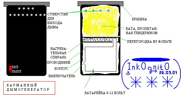

ВОТ ТАК НАПРИМЕР... :idea: :))) 8)
вот такой примерно можно собрать
(9.9 КБ) 2496 скачиваний

пару тех.замечаний:
1.мощность нагревателей в промышленных машинах довольно высока. знаю только одну модель на аккумуляторах. Да и нафиг она такая нужна - у нее производительность как у черепахи.
2. Более серьезно. Температура при которой получается нормальны пар довольно сторого определена. А перегрев даже опасен - возможно появление вредных веществ.
3. Жидкость надо подавать равномерно, иначе см. п.2
4. Еще важная деталь - спецжидкости после выветривания не оставляют на коврах, полах, обоях и т.д. каких-либо видимых следов(провернно). А что будет с глицирином - вопрос спорный(не пробовал).
5. Делаете это все для себя - дышать сами этим будете. Так что все , что вы делаете, как говориться на свой страх и риск.

певрое: если смешать азотную, серную кислоты и глицерин, то получится такая хорошая вещь как НИТРОГЛИЦЕРИН. Предупреждаю. Эти опыты опасны для жизни. Слова Nanobyte полностью подтверждаю. :evil: А где можно приобрести твёрдый нашатырь??? А окружающие металлы - это что имеется ввиду? Просто если получится с твёрдым нашатырём, то можно и сделать устройство из нескольких резисторов, подключённых параллельно. Ну будем думать. А может кто знает формулу спецжидкостей??? Так бы можно было бы самому сделать такую жидкость.

И ещё. Есть предложение к InkOgnito: ты собери своё устройство, проверь, запиши видео (или хотя бы фоту) и покажи нам, чтобы решить насколько это хорошо. Как говорится: "Инициатива наказуема исполнением". :))) Просто Вы как автор лучше знаете своё изобретение. :)))

Кот, Джеймс Кот писал(а):И ещё. Есть предложение к InkOgnito: ты собери своё устройство, проверь, запиши видео (или хотя бы фоту) и покажи нам, чтобы решить насколько это хорошо. Как говорится: "Инициатива наказуема исполнением". :))) Просто Вы как автор лучше знаете своё изобретение. :)))
ну раз так - то постараюсь :)
только посоветуйте где и какой нагреватель взять.

почти... конструкцию собрал, да вот только нагреватель маломощный. буду искать мощнее. а так пар немного был виден.
