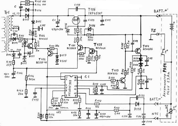

Здравствуйте уважаемые форумчане отремонтировал зарядник макита DC1414T замена силового кондёра и оптопары,но теперь при включении аккумулятора показывает мигание красного LED что говорит о температурном режиме и не зарежает аккумулятор.
Без аккумулятора зелёный LED горит в норме ,напрежение на клеммах 22 вольта и 5 вольт.
Замена аккумулятора другим показал так же температурный режим.
схемы как понятно нет .Нашёл только схему вторички на DC1414F но то совсем не то.
думал что по ДШ что то происнится но таковых элементов не нашёл на братной стороне имеются 2 интеграла:
8 пиновая SMD с такой абривиатурой Е9617
358
И второй элемент 20ти пиновый SMD корпус с абревиатурой DC1414
02TJ
Как понимается первый элемент этот связан с термодатчиком который находится в аккумуляторе но информации не какой найти не удаются мне ,возможно в поисковик ввожу не то .
И за что отвечает вторая микросхема пока не известно .
Посоветуйте Радиокоты, выведите из темноты!

E9.... 358 это простой двойной операционный усилитель LM358

Здравствуйте,решил узнать о результате ваших поисков схемы на этот аппарат или решением проблемы,пост всё таки устарел и я подумал,что может на него кто заглянет,тем более с таким же аппаратом,может кому ещё понадобится такая информация.После замены нескольких деталей,напряжение 18,5В и оно пульсирует,как аварийка,соответственно красный светодиод тоже,без нагрузки светит зелёный.Всё упёрлось в второй элемент 20ти пиновый SMD с абревиатурой DC1414-02TJ
Замена аккумулятора другим показал тот же рузультат.
Так что это за микросхема? Замучили эти производители со своими прибамбасами

Были какие-то многоножечные контроллеры заряда никеля типа BQ2.... может это они.

Да вот,фишка в том,что никакой информации в инете нет на эту микруху.Перерисуем часть схемы с платы,попробую выложить,но чего-то не получается это сделать
Сделали фотошоп зарядника,а ничего не выходит,проще положить на другом сайте и выложить ссылку здесь.Сейчас попробую ещё раз.
Сделали фотошоп зарядника,а ничего не выходит,проще положить на другом сайте и выложить ссылку здесь.Сейчас попробую ещё раз."Мы делили апельсин - много наших полегло!"

http://www.chip-news.ru/archive/chipnew ... cle_15.pdf почитайте, есть несколько ис в 20 выводном корпусе типа ТЕА1102 и другие. Могут быть они в перемаркированном корпусе.

Фото выложил на радиомастере,http://forum.radiomaster.com.ua/index.php?threads/4936/

Дмитрий М,спасибо,как срисуем с платы,будет с чем сравнить.
