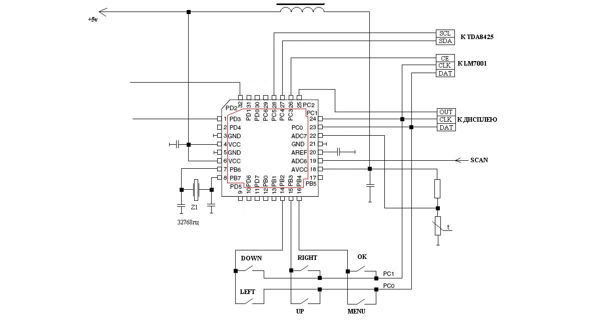

Поэтому решено было писать "прошивку" с нуля под atmega8.
В качестве клавиатуры использовать 6 кнопок-"up","down","left","right","меню","ок"
Датчик термометра использовать серии KTY81
Регулятор громкости-любой управляемый по шине I2C
Так же доработать радиотракт в сторону повышения чувствительности,и изберательности.
Фактически я использовал схему блока индикации,схему приемника(с синтезатора на LM7001) из вышеприведенной статьи.
По завершению проекта,планируется сделать еще один приемник с использованием другого синтезатора и ЖК дисплея.
Дошел до этапа написания модуля сканирования радиостанций,и занесения их в память.

зачем вы лепите динамическую индикацию в приёмник, и как при этом собираетесь увеличивать чувствительность?

потому как валяются бесхозные индикаторы,и я люблю LED.Сразу мне вспоминаются те китайские часы-будильник в магазине бытовой техники с крутилкой-отживший век,но их продают,и динамическая индикация не мешает им играть))
а проблема помех решается многими способами,экранирование это самый последний из них.

Подскажите пожалуйста алгоритм сканирования,а то я человек в МК новый,интересно было бы узнать. В личкуесли можно. Спасибо.
- rtl8186
- Встал на лапы
- Сообщения: 139
- Зарегистрирован: Пт окт 07, 2011 20:46:17
- Откуда: Украина,Восток
Re: УКВ приемник с цифровым управлением v2.0(atmel)
Думаю этот вопрос актуален,да и останется актуальным у законченных конструкциях.
Алгоритм сканирования выбирается исходя из того какой приемник-как опознавать что мы настроились на станцию? и насколько быстро он может менять частоту.
У CХА1538 при настройке на станцию на выходе TUNE около 0.9в,и если расстроились то до +напряжения питания(5в скажем).
Мой алгоритм такой:
1-загружаем начальную частоту
2-проверяем не настроились мы случаем на станцию(см пункт 4)
3-прибавляем частоту
смотрим а не ушли ли мы за предел диапазона? 108мгц например,если ушли тогда чето будем делать)
4-смотрим сколько вольт на выходе tune
-если на выходе меньше или равно 2В,тогда считаем что настроились на станцию,ниче не делаем-ждем пользователя -вдруг это не станция, а помеха
-на выходе больше 2В,идем в пункт 3(прибавляем частоту)
5. если пользователь нажал кнопку "UP" перескакиваем в пунк 3.
6.Если пользователь нажал кнопку "Right"(пожже заминю на кнопку "ок")-вызываем процедуру записи в EEPROM,прибавляем адрес ячейки для следующей записи.
Для измерения напряжения использую ADC,до этого использовал аналоговый компоратор-с алгоритмом выявления ложных срабатывание работает сносно.
Если приемник качественный-тогда пользователя посылаем курить бамбук,сканим,находим и сами записуем)
Еще бы не помешала коррекция проскакивания-недонастройки на станцию-увидели станцию-покрутили частоту в лево в право,посмотрели где более реалестичнее станция-записали. Но это требует усложнения процедуры,пока оно мне не нужно.
Вместо этого делаю пункт меню-"Редактирование канала" ,там уж мы сами подкрутим что нужно.
Код приводить не буду,потому как там все завязанно,как все сделаю будет код.

Автонастройку лучше делать с помощью IFC (IF Counter), счётчик ПЧ. Встроен он обычно в синтезатор (берите LC72131)
При каждом шаге настройки считываем значение счётчика и если пч = рассчётному то запоминаем канал, нет- идём дальше.
Нарисовал текущую рабочую схему.
Как и предполагалось-сгладив фронты(конденсаторами)-убрал гармонический флуд по диапазону.
