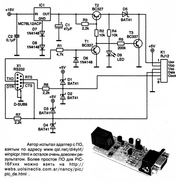

подойдет ли такой программатор?
или такой:
хотя там везде написано под серии pic16Fxx но по пинам все совпадает с pic16c54c

Сообщение BOB51 »
железо - an589 у микрочипа, программа icprog
а более современный аналог по выводам - pic16f628a
ежли интересно- могу свои схемки на электронку скинуть...

Сообщение Picoman »
Зукс писал(а):Вобщем есть контроллер pic16c54c но вот распиновку на него немогу найти. Тип корпуса DIP18. Вот какраз под этот корпус находит pic16c55 и pic16c57 но не pic16c54. Еще ищу программатор под нее на лпт...
Программатор тут http://www.nomad.ee/PIC/upp.html
Вы в курсе что 16с54 ОДНОРАЗОВЫЙ, не стираемый ?
