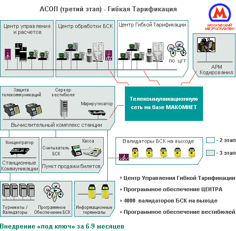

Ляпну пару слов по теме.
Что косается системы работы турникетов, то валидаторы по стандартному RS-485 (если не путаю за давностью времен) объеденены в сетку. Дальше весь поток инфы сыпется на промежуточный станционный сервер, которые в свою очередь, по очень не кислому каналу ломится на сервер с главной БД. Там уже смотрится номер билета, его валидность в данный промежуток времени и т.д. По результатам поиска билета в БД, обратно по вышеописанной схеме, валится инфа на валидатор турникета, котой собсна и рулит "дверями" этого самого турникета.
Сейчас уже и не найду схему работы Автоматической Оплаты Проезда МосМетро, но смысл думаю ясна.
Из собственный размышлений на тему УльтраЛайтов и прочих бесконтакток - вердикт приблизительно следующий:
В БД основного сервера валяется длинющий список серийников карт, их проездной емкости и валидности. При покупке такой карты, вся инфа о ней, загоняется в эту саму БД, где и хранится до момента опустошения карты (это как раз про ультры !). Что косается стунденческий/социальный карт, там схема чуть иначе (поскольку карты являются пополняемыми и т.д.)... Так вот. Если в БД не находится запись о вашей карте, вы спокойно остаетесь косить изюм, глядя на красную светящуюся плюху валидатора, если запись есть... думаю все ясно.
На мой взгляд - это самое трезвое решение по использованию той самой БД.

UPD
Ну вот и схематулина системы оплаты... и типо план развития технологии "под ключ". артинки древние, но суть, я думаю, ясна.
