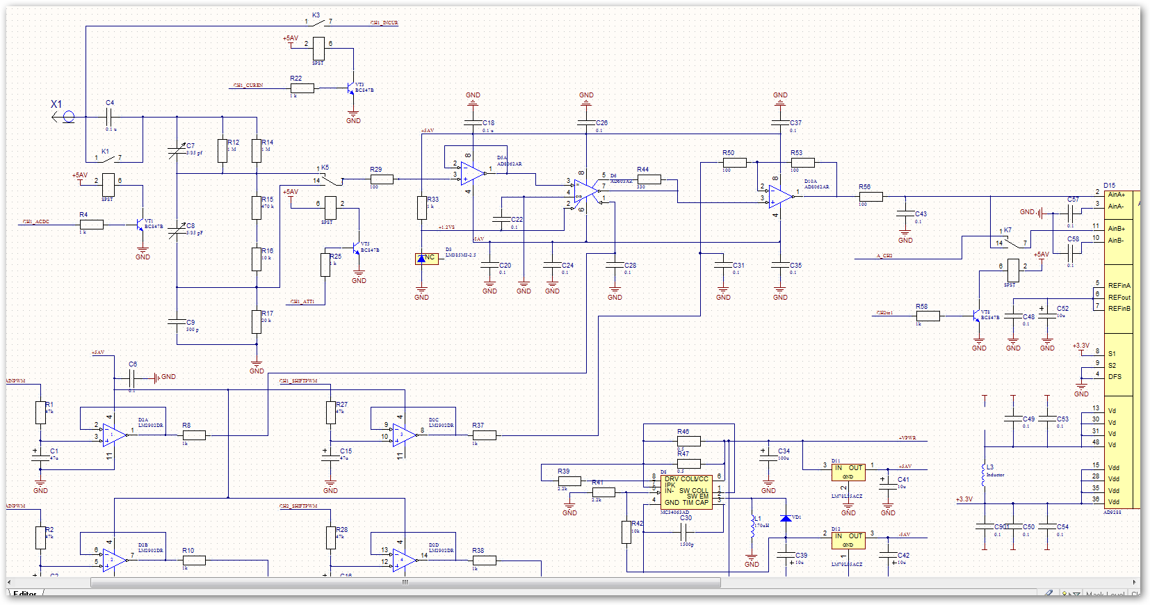

Вот кусок моей входной части.
Входная часть

Сообщение barby67 »
Возможно ли достать такой полевик? Я экспериментировал c подобной схемой, с BF245 на входе, не впечатлило, 10 мГц полоса. Можно попробовать с BF996, должно быть лучше, но получается громоздко в размерах.

digi писал(а): Вот кусок моей входной части.
У меня та же хрень, только делитель посерьёзней. А чем не устроила текущая схема?

Сообщение digi »
Все-же вариант коррекции нуля через отрицательный вход не прокатывает. Как некрути, а положительный вход всеравно смещеный остается. Замкни шупы и ноль уползет.

Лично я считаю, что карманная самоделка должна работать как нормальный прибор. Допускаю меньшую точность, шумамы похуже, более кривая АЧХ, небольшой уход калибровок. Но вот если на входе ничего нет, значит там и должен быть ноль, но никак не какой-то, пусть даже и небольшой, уровень.
С моим усилмтелем у меня получился уход 0 на 20 мВ при делителе 20. Т.е. входной ток усилителя = 1 uA. На другом канале, чуть меньше. По datasheet у этого ОУ ток не более 3 uA. Но это меня все равно не устраивает, так что буду ставить ОУ с коррекцией. Где-то у меня была схема входной части содраной с MSO-19. Там что-то просто было реализовано. А работает вроде ничего.

digi писал(а): так что буду ставить ОУ с коррекцией.
Что то не припомню быстрого ОУ с "полевым" входом и коррекцией нуля. Тут вариант один - использовать два ОУ, быстрый с ФЕТом на входе по переменке, а прецизионный медленный контролирует весь каскад по постоянке, как сделано во всех нормальных осцах (только быстрый там обычно делают на рассыпухе, как у вас РИГОЛЕ).
digi писал(а):С моим усилмтелем у меня получился уход 0 на 20 мВ при делителе 20.
А какой при этом ко-нт усиленя тракта при этом?

digi писал(а):Вот кусок моей входной части.
При переключении AC/DC воткните последовательно с C4 хотя бы небольшой резистор. Пожалейте контакты реле!
Такая структура входного делителя плоха тем, что подстройки взаимовлияющие. Лучше сделать два каскада 1:10, которые будут включаться друг за другом. И включать каждую секцию аттенюатора нужно с помощью реле с двумя переключающими группами (например, AGQ200A4H). Ну и для точной компенсации делителей последовательно с емкостями нужно предусмотреть небольшие резисторы, которые придется подобрать.
Тестовый сигнал, который подается через K3, нужно подавать на всякий случай через резистор.
AD8062 совершенно не подходит для входного каскада по своим входным токам, но это Вы и сами понимаете.
Несмотря на то, что у Вас всегда включен аттенюатор 1:2 и во входной цепи имеется как минимум 500 кОм, все равно не лишним будет добавить на вход ОУ защитные диоды. Можно взять с малой утечкой, например, BAV199. Само решение с минимальным ослаблением 1:2 тоже не очень хорошо само по себе по причине шумов. Хотя у себя в частотомере я делал так же, но регулировки компенсации делителей сделал независимыми.
Для регулировки усиления и сдвига я бы не использовал ШИМ. Лучше применить настоящий ЦАП. В осциллографах часто применяют один общий ЦАП, а за ним несколько УВХ с буферными усилителями - очень дешевое решение.
barby67 писал(а):Я экспериментировал c подобной схемой, с BF245 на входе, не впечатлило, 10 мГц полоса.
Странно. У меня в частотомере входной буфер (1 MOhm || 30 pF) именно на BF245, стабилизированном AD777, до 50 МГц АЧХ вообще плоская.
barby67 писал(а):Что-то не припомню быстрого ОУ с "полевым" входом и коррекцией нуля.
Что значит "с коррекцией"? С малым смещением нуля быстрых ОУ нет, это правда.
barby67 писал(а):Тут вариант один - использовать два ОУ, быстрый с ФЕТом на входе по переменке, а прецизионный медленный контролирует весь каскад по постоянке, как сделано во всех нормальных осцах
Да. Это называется "усилитель с параллельным ВЧ-каналом". Но там тоже есть свои трудности - сопряжение АЧХ.
barby67 писал(а):только быстрый там обычно делают на рассыпухе
И в этом есть смысл. Во-первых, полоса. Можно получить 200 - 300 МГц даже для большого сигнала. Во-вторых, шумы раза в 4 ниже, чем у лучших быстрых JFET-ОУ. Россыпи, конечно, больше, чем в варианте на ОУ, но схема не такая уж сложная.
digi писал(а):У меня AD603 стоит, усилитель с изменяемым Кус от -10 до +30 дБ.
Медленноват он. А если захочется сделать эквивалентную частоту дискретизации? Лучше что-то типа AD8370, да и управлять им проще.

Леонид Иванович писал(а):AD8065 слишком медленный для входного каскада осциллографа. У него маленькая скорость нарастания, поэтому на большом сигнале полоса удручает. Гораздо лучше смотрится OPA656 или ADA4817-1. У последнего и шум более-менее.
Согласен что не лучший вариант, но единственный доступный по деньгам и "доставабельный". Да не так уж он и плох, 180 мВ в наносекунду, главное рассчитать тракт усиления так чтобы размах напряжения на входе не превышал 350 мВ и тогда "райз и файл тайм" будут укладываться в один отсчёт развёртки (при 500 мегасэмплах). Возможно будет шумно, но не попробовав не узнаешь.
Леонид Иванович писал(а):Странно. У меня в частотомере входной буфер (1 MOhm || 30 pF) именно на BF245, стабилизированном AD777, до 50 МГц АЧХ вообще плоская.
Я имел в виду что 10 мГц фронты прямоугольного сигнала начинали закругляться, а на 20 сигнал превращался практически в синус, что для исследований не годиться.
