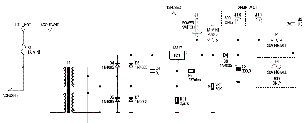

два аккумулятора по 35А*ч и 55А*ч - это не хорошо!
Оптимальный ток зарядки - 1/10 от ёмкости аккумулятора. Поэтому при заряде током 5А аккумулятор с меньшею ёмкостью может вскипеть...
Треск или гудение при зарядке - это плохо! Нужно смотреть что именно заряжает аккумулятор!
Там может быть импульсный модуль питания - тогда треск издаёт импульсный трансформатор, что постоянно перезапускается.
Если там на заряку стоит трансформатор - то гудит именно он, а также нехило греется!
Поищите схемку упса - она на многое "откроет глаза".
А вот и схемка:
http://zremcom.ru/scheme-atx/scheme-acp ... 0mi-1000va
качаем смотрим и разбираемся))
Кот_Баюн
Сообщения: 868
Зарегистрирован: Сб авг 07, 2010 13:48:30
Откуда: Одесса
Re: Переработка UPS для работы с автомобильным аккумулятором
Сообщение Кот_Баюн »
Специально для Вас нашел участок схемы, отвечающий за зарядку аккумулятора но для версий до 600VA(но в схеме для 700VA поменяются только номиналы и названия некоторых элементов). Схема во вложении - только если он оф-лайн типа, если быть точным...
Думаю схема заряда аккумулятора отличается только параметрами и практически одинакова для большенства "слабых" упсов.
Стоит обратить внимание, что все реле в упсе китайские и при постоянном напряжении 28В максимальный ток через них не должен превышать 5А, а это означает, что упс быстро "накроется" при Ваших токах зарядки, если аккумулятор подключается через реле в схеме зарядки. Выпрямительные диоды нужно будет менять в зарядном.
(17.97 КБ) 1241 скачивание

Что-то всё-таки не в порядке с зарядкой - по идее она должна ограничивать зарядный ток независимо от того, какие аккумуляторы к ней подключены. Исходя из некоторых теоретических умозаключений, мне кажется, что максимальный ток заряда должен быть ограничен 700-800 мА. (0.1С для типичных батарей) Ну, 1А на к.з. - ладно, ещё пойму. Иначе даже родные гелевые батареи, полностью разряженные в ноль, при зарядке будут потреблять слишком большой ток, и, или вздуются, или коротнут. Ну, или пару таких циклов - и им поплохеет.

А не должен. Родные гелевые батареи не любят таких режимов. Пробки из них выстреливают со страшной силой :)
Если верить характеристикам упса с их сайта, время заряда 2-5 часов, на "быструю зарядку" слабо похоже ;)
И потом, если посмотреть на кусок схемы с зарядкой, одна LM317, без навесных элементов, откуда с неё 5А получилось ?
In theory, theory and practice are the same. In practice, they're not.

Кот_Баюн писал(а):два аккумулятора по 35А*ч и 55А*ч - это не хорошо!
получается это нормальный ток для аккумулятора 55 А*ч ? ну да открутил пробки у 35 аккума и глянул что там по пузырьку в секунду идет... отключит их оба ))) покупать придется ещё один 55 аккумулятор.
спасибо за помощь в поиске схемы :-)
тоесть лучше поменять все реле в UPS и поставить более мощные ? на 10А ?
так же и диоды D4-D7 ? заменить на более мощные ? с какими характеристиками покупать диоды ?
Tolmi писал(а):И потом, если посмотреть на кусок схемы с зарядкой, одна LM317, без навесных элементов, откуда с неё 5А получилось ?
тоесть нужно заменить LM317 на новую или более мощную (подскажите аналоги) ?
внутрь думаю поставить 2 вентилятора на вдув и выдув по 90*90 и термодатчик что бы контролировал обороты вентиляторов. Так же думаю поставить термореле на 65 градусов на размыкание контактов от аккумуляторов (тоесть при достижении внутри корпуса температуры 65 градусов он вырубает всю эту шарманку что бы ничего не загорелось)
что ещё посоветуете заменить ? какие элементы ?

Я бы прикинул приблизительно мощность, которую в состоянии отдать трансформатор, питающий зарядку, и ограничил бы максимальный выходной ток зарядного на уровне, чтобы трансу плохо не было ( раз уж он акустически сигналит, что ему не очень комфортно). А зарядку можно ведь любую сделать, схем их дофига везде и на радиокоте тоже, взять с транса напряжение, а родную вообще просто отключить. Ну или просто добавить перед LM317 стандартную схему ограничения тока на шунте и транзисторе, и ограничить ток на уровне 1А. Ну будет чуть дольше батарея заряжаться, всё равно электричество больше есть, чем нет.

тоесть я выпаиваю LM317 из платы и вывожу оттуда проводами контакты. И просто собираю схему вне платы ups. Тоесть собираю вот эту схему которая предложена по ваней ссылку и подключаю её на то место где была раньше LM317 ? и больше одного ампера на заряд не пойдет ? а остальное останется как прежде как я понял ? вот это было бы замечательно видимо.
