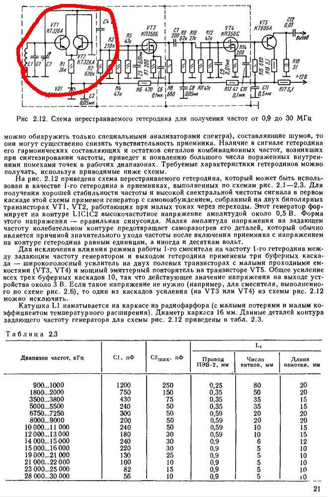

Замучившись с емкостной трехточкой и ленясь мотать катушки с отводом замыслил я для своего гетеродинного приемника сделать гетеродин по воот такой схеме
Спаял я все это, и как вы думаете - неработает ничерта! :evil:
Кстати - резюк в истоках не один килоом а 10 ом (для достижения напряжения на нем (я так полагаю это напряжение смещения) 0,5 вольт), то я за веркбенчем недоправил.
А вопрос в том - может ли такая схема работать при 6и вольтах вообще, какое напряжение смещения должно быть у полевиков в данном случае и имеет ли значение дроссель ставится в стоки или резистор - если резистор то какая его величина. Еще кадатада я ходил в радиоконстркуторский кружок один чел такую схему собирал у нас и все у него работало, тока подробностей той схемы я непомню.

Попробуй вот этот.Схма работает в широких пределах ( у меня до 20 Мгц) работала

SB писал(а):.Схма работает в широких пределах ( у меня до 20 Мгц) работала
Меня тоже заинтересовала эта схема, поэтому вопрос.
Как у неё с термостабильностью? Я обычно паяльником транзистор градусов на 50 нагреваю и смотрю. То, что в статье написано я читал, а реально можешь попробовать?

Так называемый генератор на балансном усилителе. Особенности - никаких отводов от катушки, фазоздвигающих цепей, ёмкостных делитилей.
Плюсы (моё мнение):- минимум компонентов;
- простота резонансной цепи (контур, микрополосковая линия, коаксиальный резонатор);
- частотный диапазон от едениц Гц вплоть до 2 гГц, лишь изменением типа контура.
Минусы:
- полная, 100% связь с транзисторами;
- вдвое большая барьерная ёмкость переходов транзисторов, из-за чего значительная нестабильность при изменении питающего напряжения;
- амплитуда на контуре не более 0,6-1В, связанная с напрежением p-n перехода б-э транзистора (на высоких и сверхвысоких частотах не является проблемой).

Мы наверое немного запутались. Моя схема вот эта.
http://img219.imageshack.us/my.php?imag ... 301ut5.jpg
А если по сути, то я с Вами согласен. Идеальных схем не бывает. Я считаю, главное нужно знать, что нам нужно в данный момент и сообразуясь с этим выбирать ту или иную схему.

Здесь транзисторы работают в барьерном режиме. Выходное сопротивление большое, выходной сигнал маленький.
Достоинства:
Стабильность выходного напряжения в широкой полосе с любыми, практически L и С.
Лучше я первоисточник найду. Это схема первого гетеродина любительского приёмника, автор Дроздов, если не ошибаюсь.

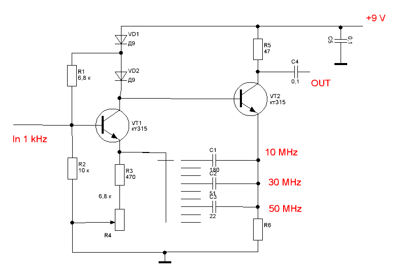

Нашел в одной книжке схему ВЧ мультивибратора.Там он используется в составе ГКЧ - на вход подается пила.
Т.к. осциллографа у меня нет и в ближайшее время не предвидится :( , есть идея использовать его в качестве перестраиваемого ВЧ генератора.
Учитывая, что это все-таки мультивибратор, и на выходе кроме основной частоты будет присутствовать куча других гармоник, возник вопрос - можно ли его будет использовать для проверки, скажем радиоприемника, подстройки преселекторного контура и т.д.
Или лучше не заморачиваться, а сделать LC генератор? Правда и там я не уверен, что будет чистый синус на выходе :))

SAU писал(а):Нашел в одной книжке схему ВЧ мультивибратора.
Можно, но больно стабильность у него маленькая. Устанавливаешь частоту, а она через 10 сек уплывает. Я ГКЧ по такой схеме делал. В ж. Радио была. Работало, но замучался. Всё плывёт.
Хочешь делать приёмники передатчики, тогда не бойся катушек.
Пересиль себя. :))
Без катушек в этой области ничего путного не сделаешь.

SAU писал(а):Да я давно себя уже пересилил :)) Мотаю катушки если надо.
Из всех генераторов мне всех больше нравится вот этот. Правда как видишь его нужно полевиком развязывать. Я КП305 ставил. Да и частоту больше 40 мгц я не пробовал. Но стабильност у него, что надо.
