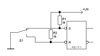

для 561ТМ2 ты неправильно триггер собрал - резисторы надо на общий, а кнопкой подавать плюс на один из входов. Или делать триггер на ЛА9, тогда - по твоей схеме...
Re: микросхема к561ие8 и дребезг контактов
Тимур: ошибки Вашей схемы(на ИЕ8): 1 - С вход счетчика реагирует на перепад с лог. 0 на лог. 1 (активной считается лог 1), то есть на фронт импульса. Значит Вы должны подавать 1, а не 0 . 2 - любой триггер или счетчик(тоже из триггеров собран) не любит "затянутый" фронт импульса, значит для переключения надо применить формирователь такого импульса (советую RS - триггер с перключающим контактом - как подавитель дребезга).
А теперь конкретно по схеме: CN вход должен быть на "массе". Кнопка у Вас просто закорачивает питание(неужели не видите?). В выключенном (ждущий режим) состоянии вход CP должен быть на 0 (на массе или на лог. 0).
Теперь по входу Reset - R: Конденсатор = 0,1 мкф; диоды выкинуть, резистора одного хватит(на массу).
Нагрузка: Не ОК, а грамотнее делать по схеме ОЭ (эмиттер на массу, реле - на питание и обязательно встречный диод). На базу транзистора = 2 кОм(ло 10 кОм).
А впрочем - сейчас быстренько нарисую.

Я тут с первых постов прифигел, в схеме ошибки в каждом проводке. Такое надо в мемориз добавлять, а не дополнять.
1. Есть нормальная схема на конденсаторе резисторе и элементе, или вродебы 2 элементах, работает хорошо.
2. Вариант с кнопкой и триггером вроде как тоже рабочий, популярный был наверно в прошлом когда были доступны переключающие кнопки, сейчас трудно реализуем.
3. Тактируемый триггер, хотел собрать, но не дошло, требует триггер и задающий генератор, а это уже 2 микросхемы.
4. Готовая микросхема давление дребезга, входит в моду у ардуинщиков, название подзабыл, но не дешёвая, на несколько баксов тянет.
1 вариант наверно проще всего для медленных схем вроде кнопки, логику найти не проблема, даже у нас продают 4011.
4 вариант будет проще всего, но долго и рублей 150 минимум, подозреваю это тот же что и 3 вариант но в интегральном исполнении.
Схемы искать не буду, пару лет валяется макетка, никак не доберусь. Как я только не пытался давить дребезг, но забил на неё. Сейчас в этом надобности нет, если достану начну с упрощение функционала, вроде как в том режиме не такой адский дребезг был.
