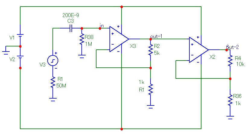

Привет, Коты :) . Нужна Ваша помощь!. Требуется собрать широкополосный усилитель для пьезодатчика, с последующим выводом на АЦП. Частоты от 5Гц до 200 кГц. Коэфф. усиления - переменный (примерно от 100 до 250).
Собрал схемку на TL072. КУ сделал пока не болшим - первый каскад 5, второй 10. Всё работает, НО есть одна бооольшая проблема - Наводки! Даже когда пьезодатчик просто к осциллографу подключаю, провод ловит что-то частотой около 80 кГц, амплитуда наводки около 5-10 мв, а у меня полезный сигнал в районе 10-20 мв! Соответственно, когда усиливаю это все получается неразбериха, где мой сигнал, где помеха.... Как от этого избавиться? Может провода от датчика плохие(коаксиал)? Они лежат уже не один десяток лет. Я понимаю, нужно как можно короче сделать провода от датчика к усилителю - но это не предоставляется возможным, минимум сантиметров 30! Кто что подскажет?
Может есть уже готовые проверенные схемы, просто я их не нашел? Есть мысль перейти от операционного усилителя к инструментальному, хоть синфазных помех небудет.....ну вообщем, жду ответов и предложений :)
(52.86 КБ) 2271 скачивание

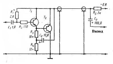

Самое простое, это ставить непосредственно возле пьезодатчика эмиттерный повторитель, или что то на ОУ с большим входным сопротивлением и маленьким выходным. Потом уже кабель и на усилитель с маленьким входным сопротивлением.
Если невозможно провести к датчику питание, то можно применить такую схему эмиттерного повторителя с фантомным питанием.
Если на общем проводе минус, то транзисторы поменять местами, а электролиты перевернуть.
Транзисторы лучше взять с высокой граничной частотой, хотя в Вашем случае пойдут даже КТ315 и КТ361.
А это на полевом транзисторе с фантомным питанием.
Кое что на популярном уровне про эмиттерные повторители можно здесь почитать.
http://padabum.com/d.php?id=7820
Если фантомное питание не нужно, то схемы стандартные и рисовать их здесь не имеет смысла.
Хотя предпочтительнее выбрать что то более современное на ОУ который конечно тоже поставить непосредственно возле датчика.
Если делать на ОУ, то тогда дополнительно можно будет его включить по дифференциальной схеме и дополнительно устранить еще и синфазную помеху, если конечно датчик у Вас не висит одним концом на общем проводе.

aen правильную мысль высказывает. Пьезо имеет очень большое сопротивление, оттого и большие наводки на соеденительном кабеле. Необходимо (обязательно) пьезодатчик подключить вплотную на затвор полевого транзистора в режиме повторителя. Почему полевого? Полевой транзистор имеет большое входное сопротивление и поэтому не ослабляет входной сигнал датчика.
Есть и ещё один способ эффективной борьбы с помехами: передача балансного(симметричного ) сигнала. Где наводки взаимно уничтожаются. Часто применяют для чувствительного микрофонного входа.

Димон Вам надо ОУ, который может справиться с частотами свыше 200кГц. (не все ОУ тянут широкую полосу). А входную цепь датчика примените на полевом транзисторе, как предложил Котенок.

Если датчик должен работать от 5 герц - входное сопротивление усилителя должно быть порядка гигаома, иначе потребуется коррекция. Так что истоковый повторитель, расположенный в непосредственной близости от датчика - лучший вариант... Конструкцию (да и схему) можно подглядеть у конструкторов акустики, датчики ЭМОС обычно делаются по пьезо технологии, и работают от той же частоты, правда, верхняя граница редко бывает выше 200 герц...

Предлагаете применять схему на полевом транзисторе в качестве буфера, а потом подавать сигнал на ОУ и его усиливать? А зачем так сложно? Сегодня весь день копаю эту тему...нашел ОУ AD823 Входное сопротивление 10 ТераОм !!! - Полевики на входе как никак). Полоса 16 МГц. Он сдвоеный...т.е. КУ можно распределить и уложусь в полосу с запасом по КУ. Завтра пойду....ой сегодня уже) покупать...будем пробовать. Если все будет хорошо, то можно в принципе этот ОУ использовать как буфер с КУ=2, а сигнал усиливать Инструментальным усилителем ina118, к примеру. Ладно, будем экспериментировать. :))

Усилитель нужно ставить в непосредственной близости от датчика, не больше нескольких сантиметров! Потребуются очень высокоомные резисторы (и как с ними будет работать ОУ - нужно смотреть...). Раз цепи высокоомные - нужна защита от влаги (герметизация) и тщательная электрическая экранировка... Ну, а в остальном - проблем нет. :))
