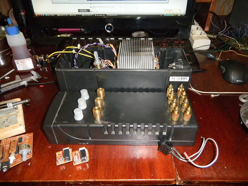

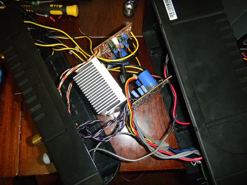

Не стоит выбрасывать убитые электронные девайсы.
Собирать начал где-то в полночь от безделия, закончил в 9 утра.
Вот такой танчик.

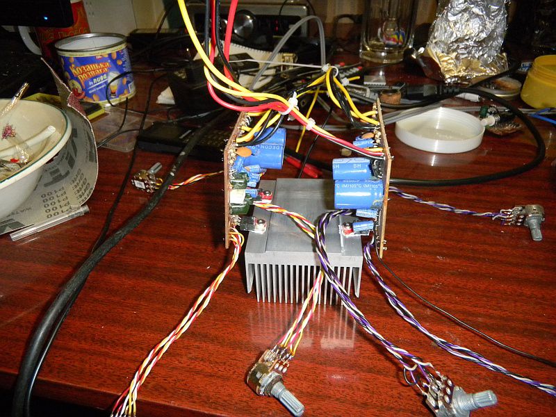

Левая половина
Радиатор от целерона
Примерка крутилочек
Без крышки
Все в сборе
Все )
Все детали найдены на помойке либо подарены знакомыми в виде убитых девайсов.
Кидайте помидорами )

Шесть регуляторов, для чего какой?

Zinovaleks95 писал(а): Шесть регуляторов, для чего какой?
Верхние/нижние/громкость по одной спаренной крутилке на два канала )

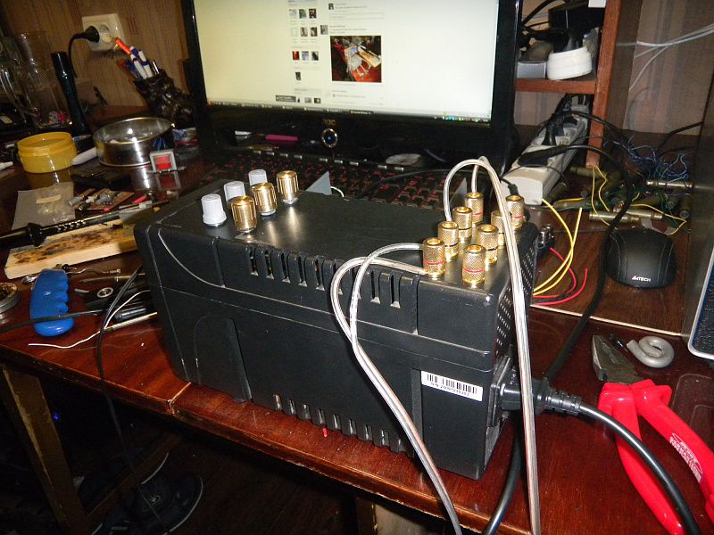

Конвекцию воздуха в школе не проходили?
Поздравляю со сборкой, вы показали хороший пример как НЕ надо делать.

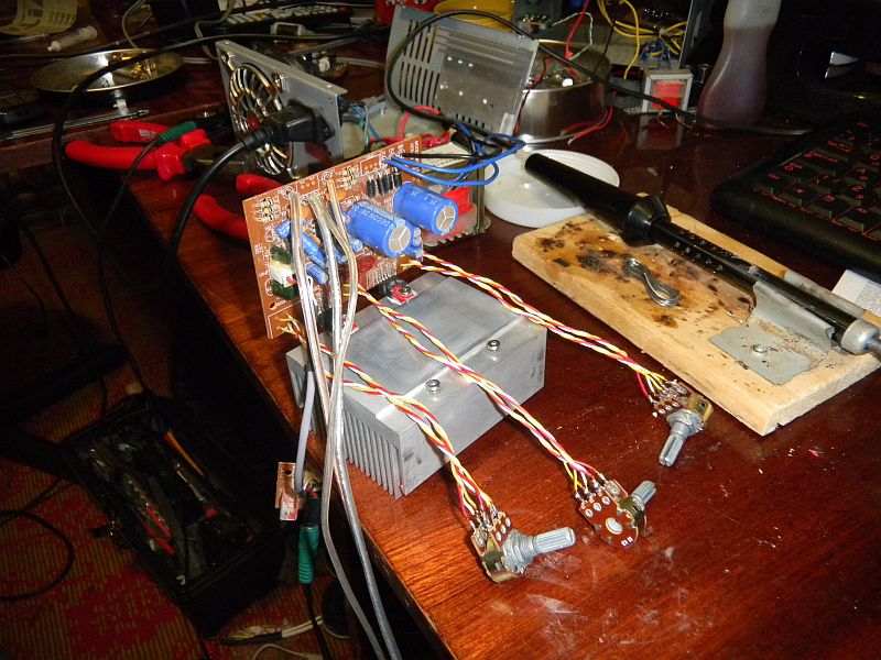

Zinovaleks95 » Ср мар 28, 2012 10:44:40
Обе платы одинаковые?
Если да, то у вас на каждой плате по диодному выпримителю?

diman_d писал(а): Конвекцию воздуха в школе не проходили?
Да ладно ) бесперебойник в этом корпусе выделяет гораздо больше тепла, чем 4 несчастные ТДАшки, и работает, не жалуется, к тому же теплоемкость радиатора немаленькая.
Да, на каждой плате по выпрямителю. Трансформатор общий.

Zinovaleks95 » Ср мар 28, 2012 11:32:27
Можно просто в крышке или с боку насверлить аккуратно отверстия и всё, для вентиляции хватит, потребление общее какое?

Afftamat писал(а): Да ладно ) бесперебойник в этом корпусе выделяет гораздо больше тепла, чем 4 несчастные ТДАшки
Да ну?! Он вообще-то не постоянно работает.
Afftamat писал(а): теплоемкость радиатора немаленькая.
И что? Как это способствует отводу тепла с радиатора в
замкнутом пространстве? Теплу надо уходить. Оно в нём не рассасывается вообще-то.

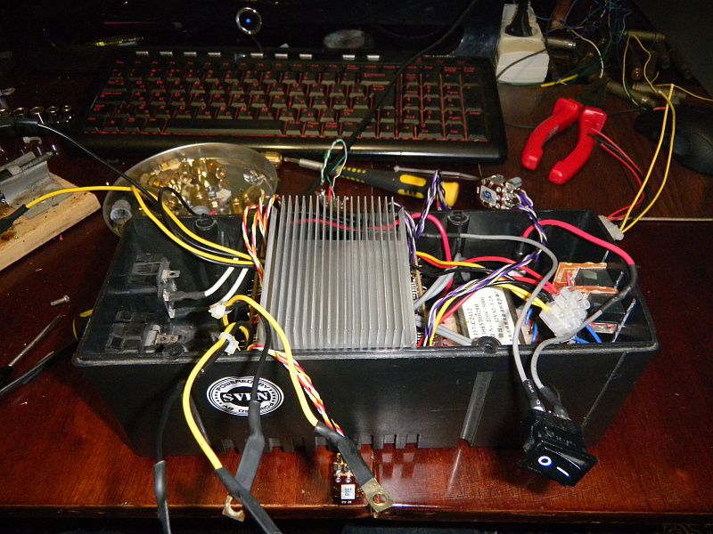

Один я заметил, что микросхемы лежат на процессорном радиаторе только половиной теплоотводной спины?
Хотя, учитывая, что на трансе черным по белому написано 1,2А, можно не волноваться-мощности не будет, нагрева тоже

hybroid » Ср мар 28, 2012 12:16:59
Кстати да, прикол
По идее там, где заканчивается радиатор, как раз будет серединка кристалла
Зато пасты намазано.. Ещё бы на пару усилителей хватило.

AcousticManiac писал(а): Один я заметил, что микросхемы лежат на процессорном радиаторе только половиной теплоотводной спины?
Вот я и написал, так делать нельзя
И радиатор рассчитан под
активное охлаждение.
Автору изучить всю статью:
http://radiokot.ru/articles/02/

Да это фигня, там площади дохрена, да и микрухи не мегамощные, был бы корпус вентилируемый-все было бы ок. А в саркофаге-ну ппц, конечно.. Хотя, учитывая транс, его можно хоть стекловатой утеплить-и ничего не перегреется

Ув. автор а нафига вам 4 канала по 5Вт (в среднем). Вот туда транс хороший просится аж немогу, как!!!

И что? Как это способствует отводу тепла с радиатора в замкнутом пространстве? Теплу надо уходить.
В крышке сбоку есть отверстия ) на последнем фото это видно.

Afftamat писал(а): сбоку есть отверстия
Тёплый воздух любит вверх подниматься. Хотя и действительно, с таким трансом вряд ли они сильно нагреются. Но корпуса микрух всё-таки перекрутили бы так, чтобы вся спина была на радиаторе. Сейчас там лишь кусок.
