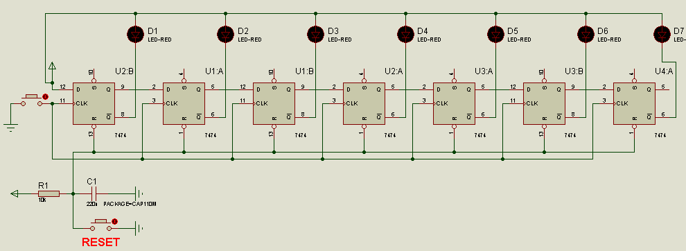

Всем доброго времени суток! Друзья! Подскажите, пожалуйста, как собрать схемку (по-проще), в которой будет 50 шт. светодиодов, которые бы загорались поочередно от одного контакта (типа - срабатывает микрик - светодиоды один за другим загораются)? Заранее спасибо тому, кто уделит время на совет!

Спасибо огромное за отзыв! Короче, идея у меня такова: собрал намоточный станок (провода мотает), и хочу сделать автоматику для него - чтобы метраж намотки был задан нажатием соответствующей кнопки. Основным элементом счета метража - контакт на колесе (длина окружности которого определена). Так, после каждого оборота колеса срабатывает схема (которую так очень нужна), которая включает светодиод, затем, после второго оборота - второй светодиод и т.д. А, например, от десятого светодиода будет выведено реле (само собой подключенное через кнопку), с помощбю которого я смогу управлять двигателем. И так на любой светодиод. Вот такая вот идея. Электроникой увлекался еще школьные годы, а когда сейчас приспичило - ничего уже толком не помню. Поэтому то и тревожу...

Да элементарно на триггерах делается. Зачем МК? Если надо 50 шт. светодиодов, то 25 ТМ2 понадобится.Aheir писал(а):Такое можно на логике сделать, это будет довольно громоздко и не очень просто. Можно очень просто сделать на МК и сдвиговых регистрах.. Но это - программировать надо..
Кто б спорил, я и говорил, что на дискретной логике корпуса микрух считать устанешь.. На дискрете - 25 корпусов, на МК - 7. Почувствуйте разницу..

Да всхеме можно использовать тригер К155ТМ2 или К561ТМ2 последний луше так как он собран на МОП структуре следовательно потребление у него будет меньше хотя быстродействие ниже чем у ТТЛ
К155ТМ2 но я думаю для вашей цели это и ненадо. А что касается питания то оно подается на все обедененые 14 ножки тригеров это будет +Uпит, а все 7 ножки в месте это будет -Uпит также к минусу подсоединяют выводы кнопок с изображением земли и конденсатора С1 а выводы со стрелочками с R1 подсоединяют к плюсу питания

Это же только макет. Схема нуждается в "доведении до ума". В реальной схеме от кнопок будет дребезг контактов. На сбросе это пофиг, но у второй кнопки (которая контакт на колесе) дребезг обязательно надо давить. Иначе работать не будет!!! Ну и резисторы к светодиодам само-собой тоже необходимы. Не забыть про конденсаторы по питанию. Если будешь использовать 155 серию, первый вход D надо через резистор подключать к + питания. Может еще какие мелочи, так сразу и не упомнишь все.

Абалдеть...регист сдвига на ТМ2...один корпус К1533ИР31 имеет 24 D-триггера внутри. Два корпуса, 48 светиков, чего еще нужно? Нет К1533ИР31, можно взять К155ИР17, там 12 D-триггеров, 4 корпуса, теже 48 светиков, ну в крайнем случае 6 корпусов К555ИР8.Pahan писал(а):...Да элементарно на триггерах делается. Зачем МК? Если надо 50 шт. светодиодов, то 25 ТМ2 понадобится.![]()

Ну я же не виноват, что тот набросок, сделанный в протеусе за пару минут, топикстартер примет как руководство к действию
Я принцип показать хотел. Что можно использовать любой сдвиговый регистр из последовательного кода в параллельный, когда на вход данных все время подается "1", а на C идут импульсы с кнопки. Я бы сам по такой схеме делать не стал.

Чайник ладно, но думалку то можно вкл. Ты внимательно читал мою фразуsupvol писал(а):Может если есть действующая схемка на К1533ИР31 или на подобной - может поможете? Я сразу признался - что чайник
Ты смотрел даташит на К1533ИР31? Как там иначе можно подключить?Pahan писал(а):можно использовать любой сдвиговый регистр из последовательного кода в параллельный, когда на вход данных все время подается "1", а на C идут импульсы с кнопки
Кстати ир31 не очень подходит. У нее нет сброса и после включения питания и перед каждым рабочим циклом ее надо "инициализировать" (залить нулями) - на вход IN подать "0", а на С - 48 импульсоффф. Имхо неудобно.

Вобщем ищи сдвиговый регистр как ИР31, тока со входом сброса (R).

ну делай тогда по первой схеме на тм2. Наверно тебе так действительно проще будет. Тока не паяй сразу 25 корпусоф, а возьми штуки 2 и посмотри как на 4 светодиодах будет.
Да, во второй схеме на ир31 я не уверен как сединить 27 вход второй ир31 с выходом первой микрухи. Его либо ко 2 как нарисовано, либо к 26.
