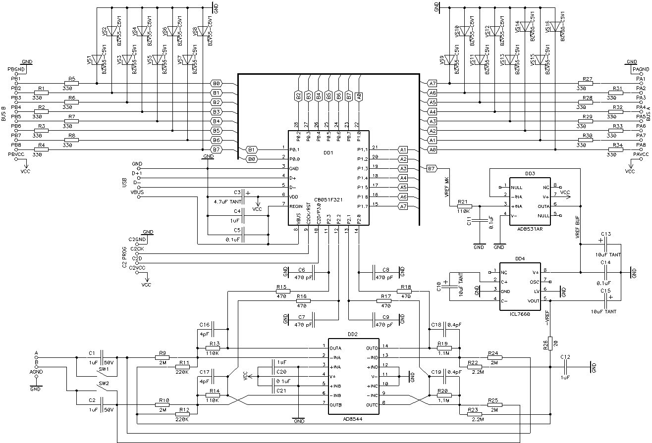

Выпускается промышленно фирмой М-трейд. Схема в приложении. Цена от 1500 до 2500 руб в зависимости от комплектации. Характеристики вполне достойные, хорошее программное обеспечение.

А прошивку C8051F321? :wink:

да веселая штука хотелось бы такой сделать, так как вообще никакого нет :cry:
да вот действительно прошивку и софтинку думаю бостать нереально, да и плату бы не плохо разведенную правильно :)

вы еще вспомните, в каких корпусах выпускаются упомянутые контроллеры - вручную запаять их нереально, имхо...

и даташиту - это обычный LQFP-32 с шагом 0,8. В домашних условиях запаять более чем реально. 8) В чем проблема? Была б прошивка :cry:

Что касается пайки корпусов микроконтроллеров C8051F3xx, то скажу: они выпускаются в корпусах MLP, представляют собой квадратик примерно 5х5х0,5 мм с каждой стороны которого снизу имеются контактные площадки, расстояние между ними 0,5 мм... если это для кого-то реально припаять в домашних условиях - я искренне ему завидую.

Я не поленился качнуть даташит на сей контроллер - он выпускается в двух типах корпусоффф, MLP-28 и LQFP-32. На приведенной мною фотке явно видно что это LQFP. С его пайкой никаких проблем нет.
Только что толку спорить о корпусах, если нет главного - ПРОШИВКИ :))).
