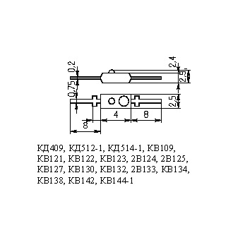

помогите с распиновкой варикапа кв121а
Сообщения: 719
Зарегистрирован: Вс июл 17, 2011 19:18:50
Сообщение сергей 1 »
Помогите с распиновкой варикапа кв121а http://www.zip-2002.ru/bmp/1023.jpg с какой стороны у него анод а с какой катод ? куда каким концом впаивать согласно обозначению на схеме

Цветовая маркировка отечественных варикапов
ДИОД
МАРКИРОВКА
КВ101А полярность обозначается точкой со стороны анода

КВ121А
КВ121Б
полярность обозначается выпуклой точкой со стороны катода
тип обозначается синей точкой или полосой
тип обозначается желтой точкой или полосой

вроде как-то так!
