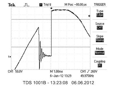

У меня вопрос к тем кто использовал симисторы или тиристоры для управления индуктивной нагрузкой..
на рис 1 типовая схема использования опторазвязки МОС(без зеро кросс) для управления симистором..
мой вопрос заключается в следующем почему 39 Ом и 0.01 мкФ ??
при такой RC цепочке переходные процессы на нагрузке только хуже, чем вообще без нее.. индуктивность нагрузки 100 мГн..
привожу 3 графика с осциллогрофа с разным сочетанием R и C: рис 2 - 47 Ом и 0.01 мкФ, рис 3 - без RC, рис 4 - 4700 Ом и 60 нФ.. последнюю RC что на рис 4, мы рассчитали сами по методикам.. для нашей индуктивности и скорости изменения dV/dt = 10 вольт за микро секунду.. вроде как по графику все получилось очень хорошо.. но почему-то таких значений RC мы больше не видели в других схемах и примерах.. везде предлагают что-то около 100 Ом и 0.1 мкФ.. значит ставить 4700 Ом и 60 нФ почему-то нельзя??

Aenigma писал(а):Я пока не очень понимаю, что изображено на Ваших картинках
на рисунках приведены осциллограммы напряжения на индуктивной нагрузке.. симистор открывается в середине полу периода напряжения сети 220В 50Гц.. то есть во время 5 и 15 миллисекунд.. из-за влияния индуктивной нагрузки запаздывает за напряжением и ноль тока смещен в право относительно нуля напряжения.. на осциллограмме показан кусочек на котором с лева сначала идет остаток от отрицательной полу волны, затем закрытие симистора по нулю тока(и переходной процесс вызванный этим закрытием), а затем открытие симистора в середине положительной полу волны..
и вот по графикам хорошо видно, что при Rснаб 47 Ом переходной процесс идет и с большей амплитудой (порядка 75 Вольт по графику исходя из того, что 50 Вольт в клетке и ноль смещен на пол клетки вверх) и с большим временем(что совпадает с формулой для расчета коэффициента затухания, где при таком Rснаб получается очень маленький коэффициент затухания и как следствие больший всплеск и более долгий процесс - это по методике ан3008..) а по другому графику видно, что при моей снаберной цепочке 4700 Ом и 60 нФ получается быстрый переходной процесс и без всплеска.. так как я подбирал под большой коэффициент затухания..
и по схеме подключения вторая снаберная цепь 470 Ом и 0.05 мкФ это такой-же снабер, но для симистора который стоит в оптроне.. и при снятии осциллограм емкость 0.05 мкФ не ставилась..
Графики теперь понятны, спасибо. Хотя было бы интересно посмотреть на график напряжения на симисторе.
Кажется, я понял, в чём фишка. Расчёт по методике оптимизирует процесс затухания, но, во-первых, результат будет зависеть от параметров нагрузки, во-вторых, выброс напряжения на симисторе в самый первый момент времени может оказаться большим (ориентировочно он пропорционален Rснаб). Поэтому на практике, особенно если нагрузка может иметь различные параметры, процесс затухания не оптимизируют, а уменьшают первичный выброс напряжения за счёт выбора резистора на несколько десятков ом. Кстати, эта же цепь защищает симистор и при помехах в сети. Может быть ищут некий компромисс между оптимизацией затухания и подавлением выброса. Этот подход оправдан, поскольку на практике обычно не существенно, как затухают колебания.
