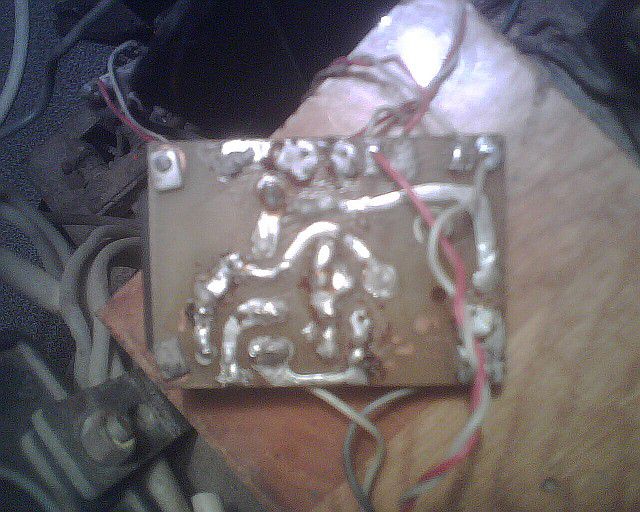

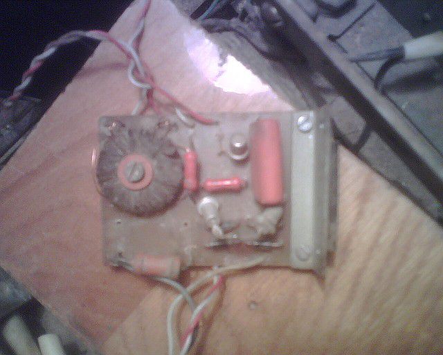

Вот такая кустарная модификация этого выпрямителя лежит у меня уже давно
Ни одна из найденных схем к нему не подходит. Здесь была оставлена только одна ступень, плата управления тиристорами самодельная

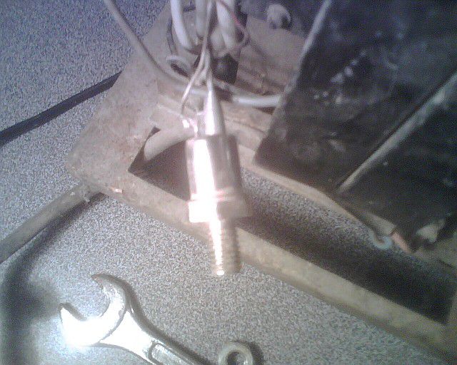

Силовые тиристоры со стертой маркировкой
Силовой трансформатор в порядке, при включении на выходе напряжения нет. Управляющий транс в порядке. На транзисторе управляющей платы маркировки нет (стерта).
Со слов хозяина зарядное стояло в гараже без корпуса, на плату попали металлические опилки, "заискрило" и зарядное отрубилось.
Подскажите пожалуйста, куда копать, раньше с такого типа зарядными не сталкивался.

"Транзистор" - это может быть КТ117....
http://radiokot.ru/forum/viewtopic.php?f=11&t=70996
Последний раз редактировалось Enman Ср авг 29, 2012 23:02:16, всего редактировалось 1 раз.
Сообщения: 36290
Откуда: г.Мариинск
Сообщение Телекот »
Надо срисовать схему и потом разбираться. Транзистор скорее КТ117. Вот эта схема не похожа?
Сообщения: 7
Зарегистрирован: Пт окт 01, 2010 15:52:30
Сообщение Afftamat »
Она самая! Тиристоры помощнее, в остальном все то же самое. Спасибо за схему. Куда посоветуете копать?
