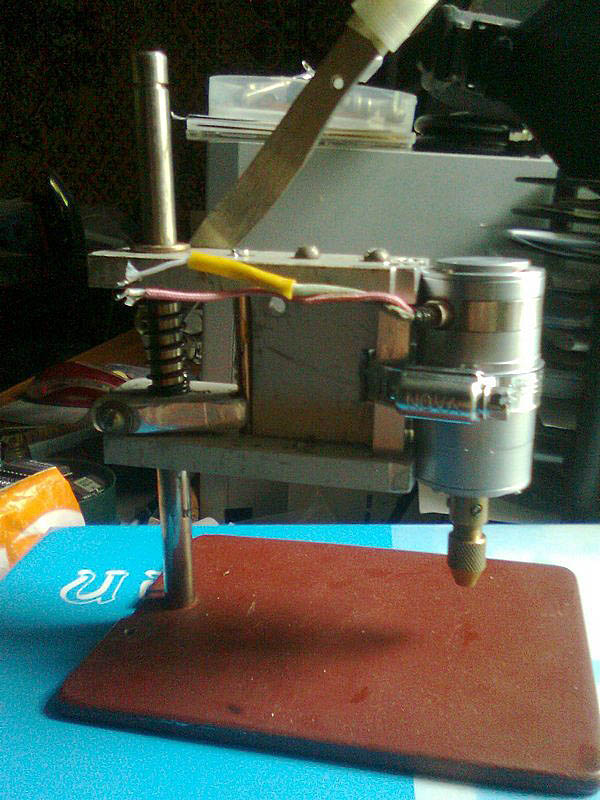

Малогабаритный сверлильный из доступных материалов
эпилог
В жизни каждого радиокота наступает момент, когда становится мучительно больно
за бесцельно сломанные сверла.
Стремясь в ногу с прогрессом, так сказать держа хвост по ветру, решил наконец освоить микроконтроллерную технику.
А как ее можно освоить не имея программатора? Это всеравно, что учиться ездить без машины. Поэтому решил срочно собрать программатор с адаптерами http://radiokot.ru/forum/viewtopic.php? ... start=2080 , а там сколько панелек, и под каждую ножку надо сверлить отверстие, когти можно сломать, пока все процарапаешь. Поэтому автоматом понадобилась хорошая сверлилка. пролопатив весь интернет, нашел несколько достойных решений, но, увы, повторить небыло никакой возможности,везде надо использовать станочное оборудование, которое в нашей стране найти уже и с собакою трудно.
Поэтому, взяв за идею конструкцию одного из изделий (легко ищется в интернете при желании), и вооружившись терпением и сопутствующими материалами из металлолома, на коленках, при помощи ножовки по металу, дрели и нескольких деталей от сломанного струйного принтера за пол дня собрал Этот девайс. Демонстрацию в действии можно посмотреть по следующей ссылке http://www.youtube.com/watch?v=_o5s-8cVSls
После размещения видео на youtube мне на електронку написал один хороший человек,

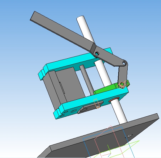

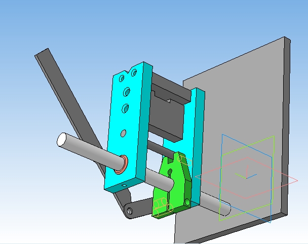

Семенчук Виктор Степанович Изображение который добровольно взялся сделать чертежи, и таки сделал, огромное спасибо ему, их можно посмотреть в файле sverlilka.pdf http://radiokot.ru/forum/download/file.php?id=126196. источник в "Компасе" можно получить у него же.

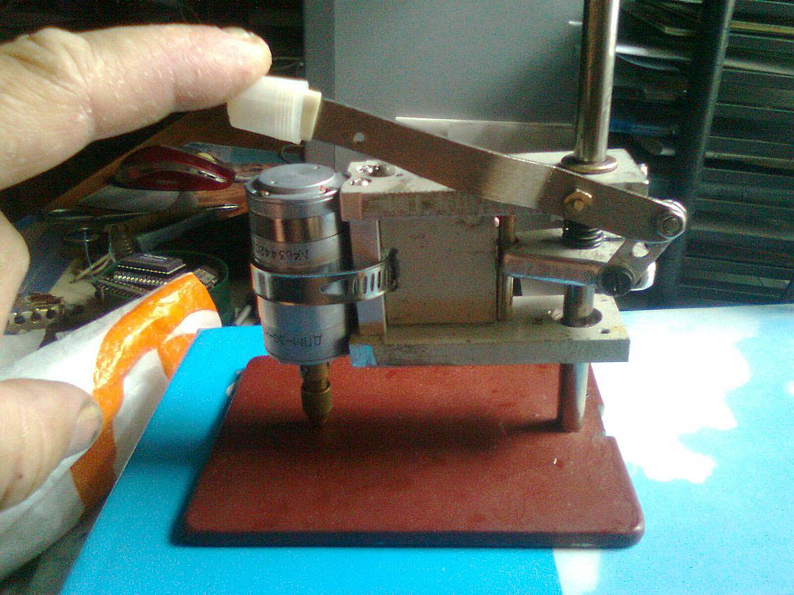

Собственно устройство состоит из 13 частей, колличество которых можно легко сократить до примерно 9-10.
Материалом, для изготовления большинства частей может служить даже плотное дерево. Основные узлы вырезаны из какой-то дюралевой панели, толшиной 8 мм, и скреплены винтами 4мм как видно на фото. Последние, для эстетики, позже были заменены на "потайные". Конструкция получилась на удивление прочной и легко реализуемой при помощи простого, элементарного слесарного инструмента.
Саму конструкцию можно разглядеть как на фото, так и на 3D чертежах.

В качестве подсветки использовал рефлектор от светодиодного фонарика на 5 светодиодов.
Сам рефлектор со светодиодною платою обтянуты черною термоусадкою, и крепятся подвижно при помощи хомута и шарнира (по своемуусмотрению)

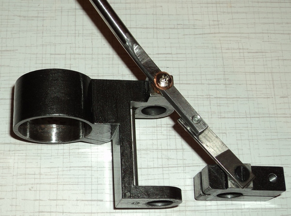

Вот фотки прототипа, не помню с какого сайта, толи с е-спец, толи с паяльника,
borodach должен знать, я его там видел на форуме :)) если сам спомню, выложу ссылку
но мне кажется расстояние от сверла до направляющего штока маловасто, я себе его увеличил, иначе большие платы не посверлишь

педаль не рулит. а здесь ротор вращается с небольшими оборотами, а при касании сверлом платы (при определенном нажиме) обороты увеличиваются, и мощность, естественно тоже, при снятии нагрузки обороты падают до минимальных, сверло не застревает, мотор не перегревается, точность попадания в цель отличная, свело не вылетает из того мета, где надо сделать отверстие, я сверлил все платы даже без кернения. Чтобы это ощутить и понять, желательно хотя бы раз попробовать.
Я данный девайс приносил на работу похвастаться. Даже бывалые сверлильщики "писали кипятком" от удобства, целый день приходили очередные радиолюбители смотрели и аж зубами скрипели, брали схему и чертежи-наброски, не знаю, делали ли, это их проблемы
