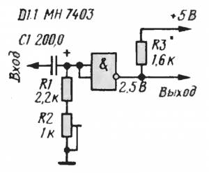

Господа, нужна ваша помощь.
Необходимо в Мультисиме смоделировать схему.
Описание к ней:
Логические элементы тран­зисторно-транзисторной логики можно использовать для линейного усиления сигнала На рисунке приведена схема усилителя. выполненного на элементе «2И-НЕ» с открытым коллектором.
Коэффициент усиления зависит от сопротивления резистора нагрузки R3. При R3=330 Ом он составляет 47; 680 Ом = 51; 1.7 кОм =77; 7.4 кОм = 89. Режим работы усилителя устанавливают подстроенным резистором R2, добиваясь на выходе элемента постоянного напряжения 2,5 В. Амплитудная характеристика такого усилителя при R3=680 Ом линейна до выходного напряжения 1,2 В.
Входное сопротивление усилителя — около 2.4 кОм. Нижняя граничная частота полосы пропускания для емкости конденсатора С1, указанной на схеме, составляет 20 Гц, а верхняя, по крайней мере,— 200 кГц (на более высоких частотах измерения не производились.)
У меня возникла пара вопросов, на которые, в силу незначительности знаний и опыта, не могу найти ответы.
1. Это усилитель чего (мощности, напряжения или ещё чего-то?)
2. Что мне надо в мультисиме подключить на вход (если это генератор, то какие импульсы должны быть) и какие приборы использовать, что бы наглядно увидеть её работу?
PS. Был бы чертовски признателен, если кто-то нарисовал бы её в мультисиме (как это должно быть) и представил принтскрин.

Насколько я помню, для ввода логического элемента в линейный режим, необходимо организовать обратную связь с выхода на вход.
Усилитель получается напряжения.
На практике, подобное включение не рекомендуется - логика предназначена для ключевых режимов.
Относительно мультисима - не уверен, что в нем полностью отражена модель и она будет моделировать активный режим.
Вообще за подобные задания (я так понял курсовик и контрольная работа) я бы преподавателям удалял мозг - все равно они пользуются только костным.

Так, как автор нарисовал тоже можно перевести ТТЛ логику в активный режим. Для каждой серии сопротивление разное.
Если я еще не полностью забыл, то для 155 серии оно равно 1,53 ком.
В симуляторе данный режим вряд ли можно смоделировать.
Выход только если нарисовать схему замещения логического элемента на рассыпухе.

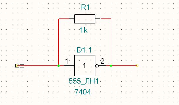

конденсатор на входе не позволит постоянной составляющей сигнала с предыдущего каскада влиять на "наш каскад". И наоборот, внешняя цепь не будет шунтировать сигнал обратной связи, переводящей каскад в линейный режим. Смотрите рисунок. Вот нафига бы там электролиты на входе?
Попробуйте подержать линейный каскад из КМОП-ов (К176, К561, CD40xx) в режиме "молчания" и быстро убедитесь.
(11.24 КБ) 613 скачиваний
