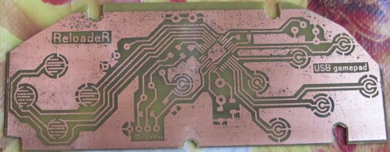

Сваял я по-быстрому маленькую платку с мыслью просто допаять проводками...
Но потом толи последствия валерьянки, толи помутнение разума изза выходных, незнаю.. Но решил я плату прямо в джойстик изготовить. И изготовил же!
Во :
Извиняюсь за качество фото, плата блестит, раз 40 фотал на разных режимах и с разного расстояния, и с разных углов. (И очень сильно извиняюсь за качество платы - лапы тряслись. Все валерьянка проклятая!)
Разъем для программирования не выводил, прошивал припаивая проводки.
Фьюзы : high byte = 0xc9, low byte = 0x9f
Ну вот, как-то так. Пользуйтесь, кому нужно. Девайс определяется сразу, драйверов не требует.
P.S. Гасился в эмулятор Sega 2 дня. Работает идеально.

Фото вытравленной платы
(34.6 КБ) 5086 скачиваний

Теперь по "кружочкам" :
Вот я тебе подрисовал всё
ах да.. Эмуляторами поддерживается абсолютно всеми. Я на чем только не испытывал, и ПиСишные игрухи, которые с геймпадом работают с ним дружат.

Почему на печатке диоды выводные, потому что были под рукой?
Reloader
Сообщения: 451
Зарегистрирован: Сб фев 26, 2011 14:38:42
Откуда: Новочеркасск
Re: USB Sega gamepad
Сообщение Reloader »
radteh писал(а):Почему на печатке диоды выводные, потому что были под рукой?
Да, SMD стабилитронов небыло, а выводных пакет. :))
Вот, уважаемый кот Wirehead усовершенствовал и переделал под SMD стабилитроны:

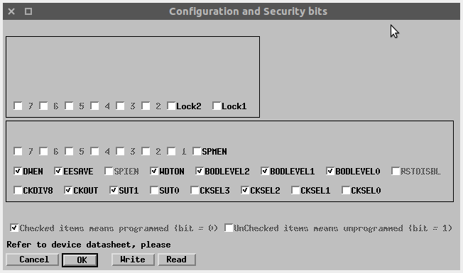

Еще кто что о прошивке:
Ранее я пользовался PonyProg, там нужно галочки ставить:
Поставленая галочка отвечает за запрограмированный фьюз. Вот что я имею ввиду. Где эти галочки ставить?
Вот такой сайт есть: http://payalo.at.ua/c_fuse/calc.html (или http://avr.roboforum.ru/)
avrdude - консольная? :shock:
Также, программатор у меня для DIP корпуса. Прямо с платы или выводы сделать для него или сам программатор нужно будет переделывать? Если я ее туда впаяю, а потом в плату, она у меня факт что выживет.. :) Извиняюсь, за возможно, столь глупые вопросы, просто раньше дела с SMD не имел.

Дудка консольная и в этом её преимущество, сложнее ошибиться с фьюзами. Атмелы поддерживают внутрисхемное программирование, кинь от своего прогера на джойстик пять проводков и прошей.

То-есть из платы вывести проводки и воткнуть в программатор?
А где hex-файл взять? Там одни исходники - самому собирать?
Как я все понял, если "галочки", то вот так ставить:
А если через консоль, по примеру:
Код: Выделить всё
#!/bin/bash
avrdude -p m8 -c ??? -P COM1 -U flash:w:~/gamepad.hex -u hfuse:w:0xc9 -u lfuse:w:0x9f
Там обязательно указывать тип программатора, а как узнать, какой у меня?
