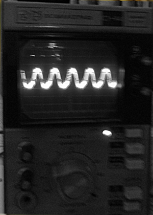

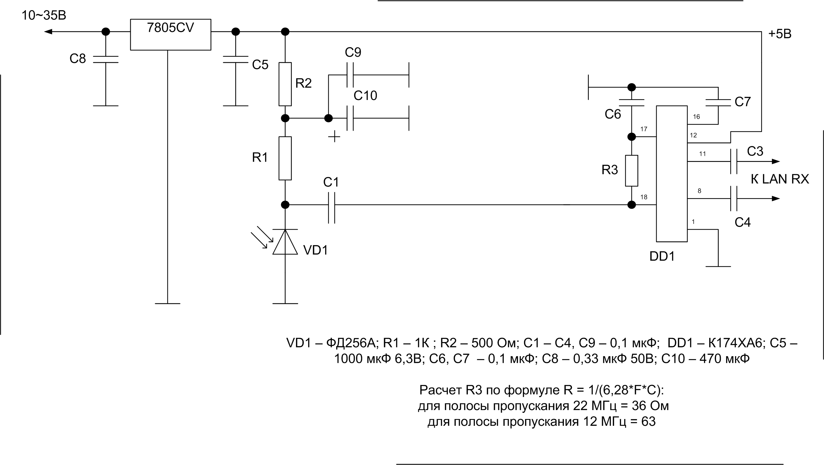

Здравствуйте.
Прошу помоч разобратся с включением усилителя К174ХА6 для усиления сигнала с фотодиода ФД256А включенного по схеме со смещением, а именно интересует как правильно подключить микросхему, что бы она усиливала сигнал с фотодиода на частоте 10 МГц? Сигнал поступает с лазера, от генератора прямоугольных импульсов, который в перспективе будет заменен на передатчик с тем же лазером.

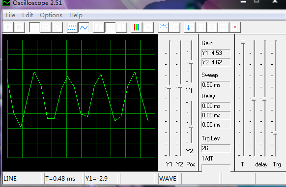

Сигнал с лазера на фотодиоде получен, амплитуда сигнала составляет примерно 40-50 мВ, однако выход микросхемы полностью игнорирует входной сигнал выдавая лишь помеху с чатотой 50 Гц. Сигнал пробовал подавать как ВЧ так и НЧ.
Данные с осцилографа снятые с вывода 18 микросхемы и схему текущего включения прикрепляю к сообщение. Подозреваю, что неправильно взял номиналы конденсаторов С6 и С7 или в какой-то момент из-за небрежности сжег микросхему...
Сигнал на выводе 18, при подаче НЧ чигнала ~9 КГц:
Текущая схема включения:

Как то так.
Иначе фотодиод слишком сильно шунтируется входным сопротивлением усилителя.

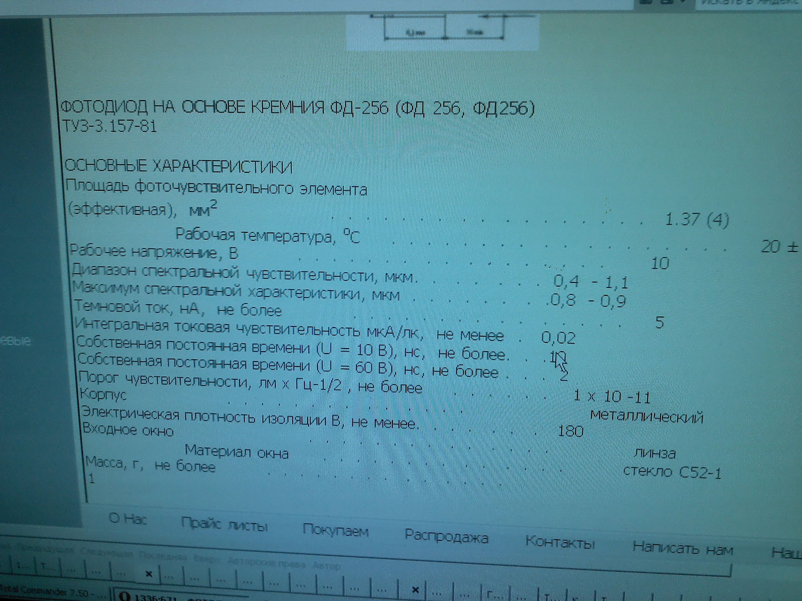

Правда есть сомнения, что данный фотодиод может работать на частоте 10 мгц
А также непонятен выбор микросхемы. Все таки её основное назначение несколько другое.

Фотодиод может, достоверно известно из справочных данных:

Попробуйте, хотя тип транзистора в моем случае не важно и возможно лучше с изолированным затвором или применить более сложную схему истокового повторителя, что бы не было завала на на данных частотах. Схемы и здесь на форуме давали и также можно поискать гуглом.
Суть в том, что бы не шунтировать фотодиод и согласовать его с низким входным сопротивление усилителя, которое определяется резистором R3

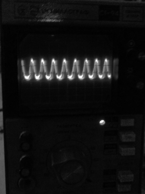

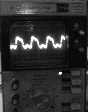

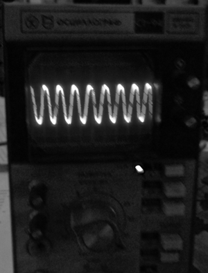

Благодарю, изучу на досуге. В данный момент делаю стенд, удалось разогнать схему до 10 МГц, только форма импульсов пилообразна, вероятно где-то паразитная емкость сидит или сопротивление на затворе полевика слишком большое... К тому же генератор на 10 МГц кривит импульсами... Переделать пока нету времен.
Это на 10 МГц с фотоприемника:
Это 10 МГц с генератора:
На 5 МГц вроде более-менее:
А это на 3,3 МГц, почти хорошо, только помеха какая-то пролазиет и портит форму:

aen
Сообщения: 11940
Откуда: Россия.
Сообщение aen »
MrAnderson107 писал(а):А это на 3,3 МГц, почти хорошо, только помеха какая-то пролазиет и портит форму:
Это не помеха, а ограничение импульсов по амплитуде и это нормально в данном случае, т.к. Вы как раз и используете из микросхемы К174ХА6 именно усилитель ограничитель.
А вот на более высоких частотах или осциллограф не тянет и Вы видите все закругленное или сама микросхема работает уже на своем пределе.
А то, что там есть переходный периодический процесс, то это или из за щупов осциллографа или сам осциллограф их так искажает.
Что бы видеть реальную картинку, осциллограф в данном случае должен быть с полосой порядка 100 мгц.
А У Вас какой?
(18.5 КБ) 3522 скачивания

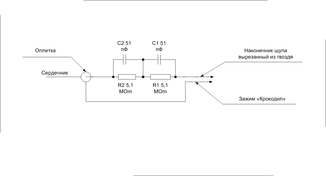

Для моего осцилографа 10 МГц потолок, это С1-94. Он достался мне без щупа, который сделать пришлось своими руками из радиочастотного кабеля длинной чуть меньше полу метра, делал как делитель 1:10. Погонные параметры кабеля тут:
http://www.radiovnimanie.ru/Prosp_cable/RG-58_AU.htm
Схема щупа:
Пологаете это осцилогра чудит? Может вы правы, щуп то самодельный сделанный на скороую руку.

MrAnderson107 писал(а):Пологаете это осцилогра чудит?
Любой измерительный прибор вносит искажения в измеряемую цепь, но это не важно. Важно знать какие искажения он вносит и учитывать их.
Нестандартный щуп свободно может такие искажения вносить, да и осциллограф у Вас на частоте 10 мгц уже просто показометр, но и это не важно. Главное знать это и учитывать, поэтому не добивайтесь красивых картинок, а добивайтесь конечной цели.
Какая она там у Вас? Я так думаю, что надежность и достоверность передаваемой информации.
