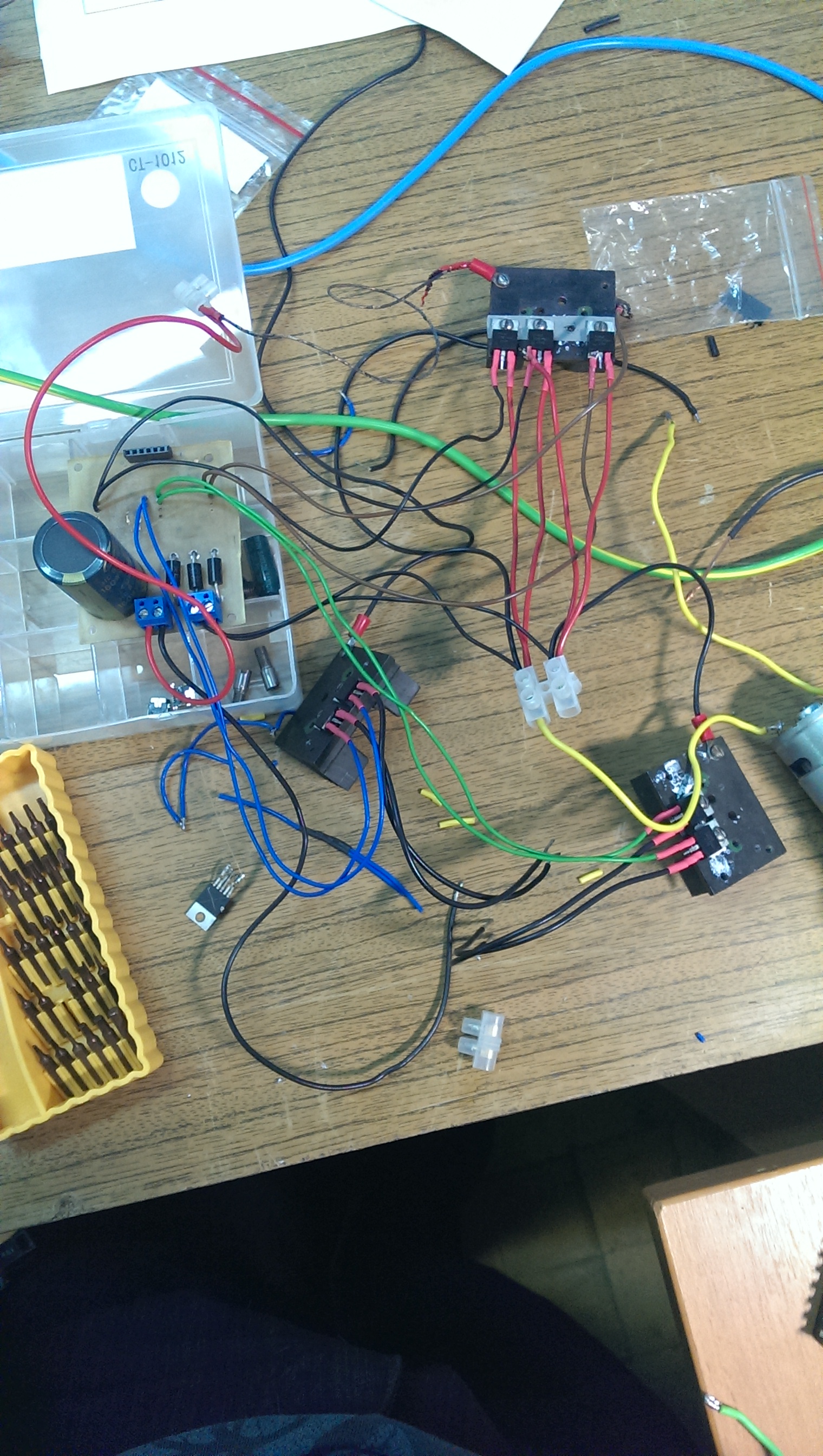

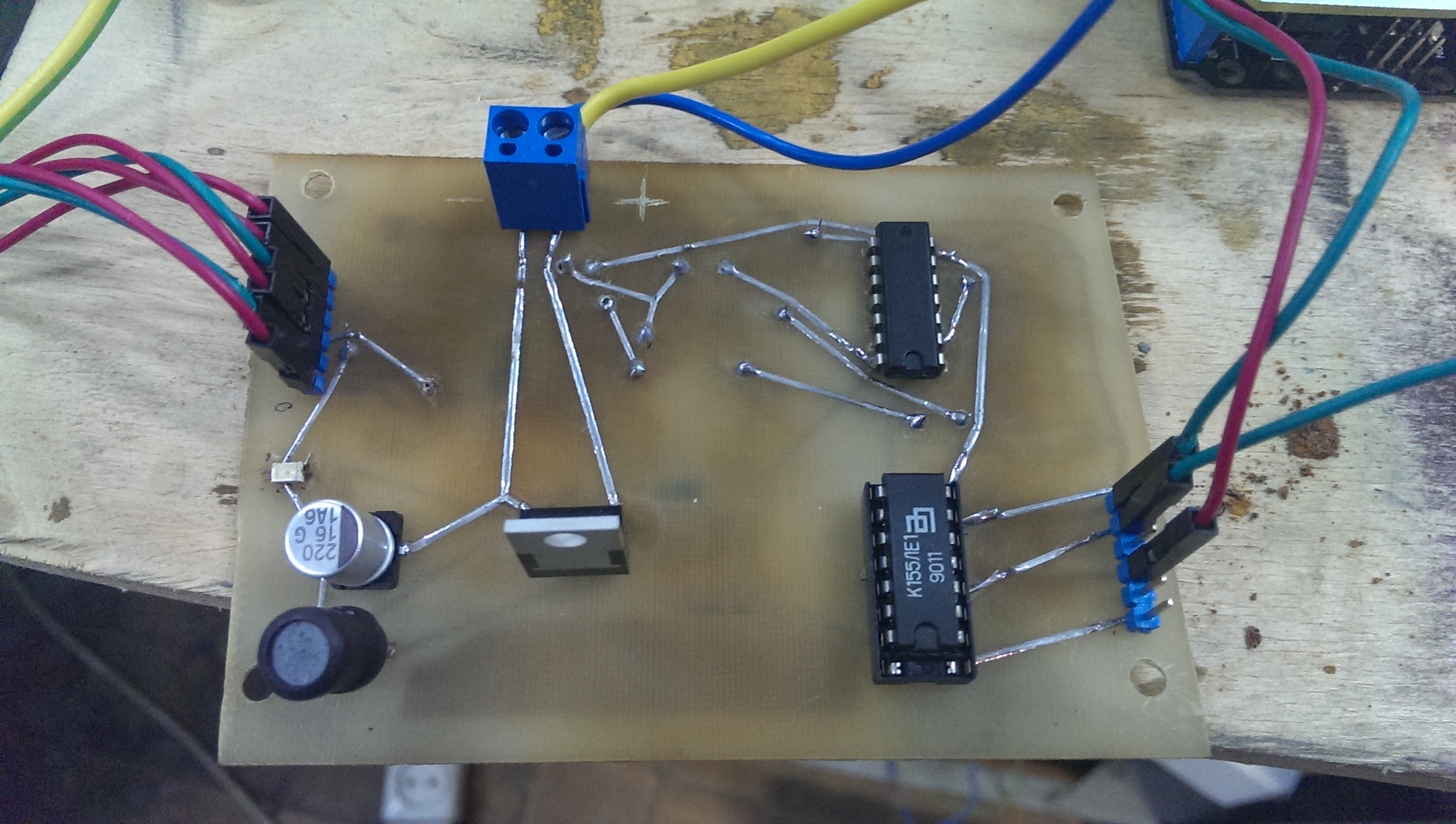

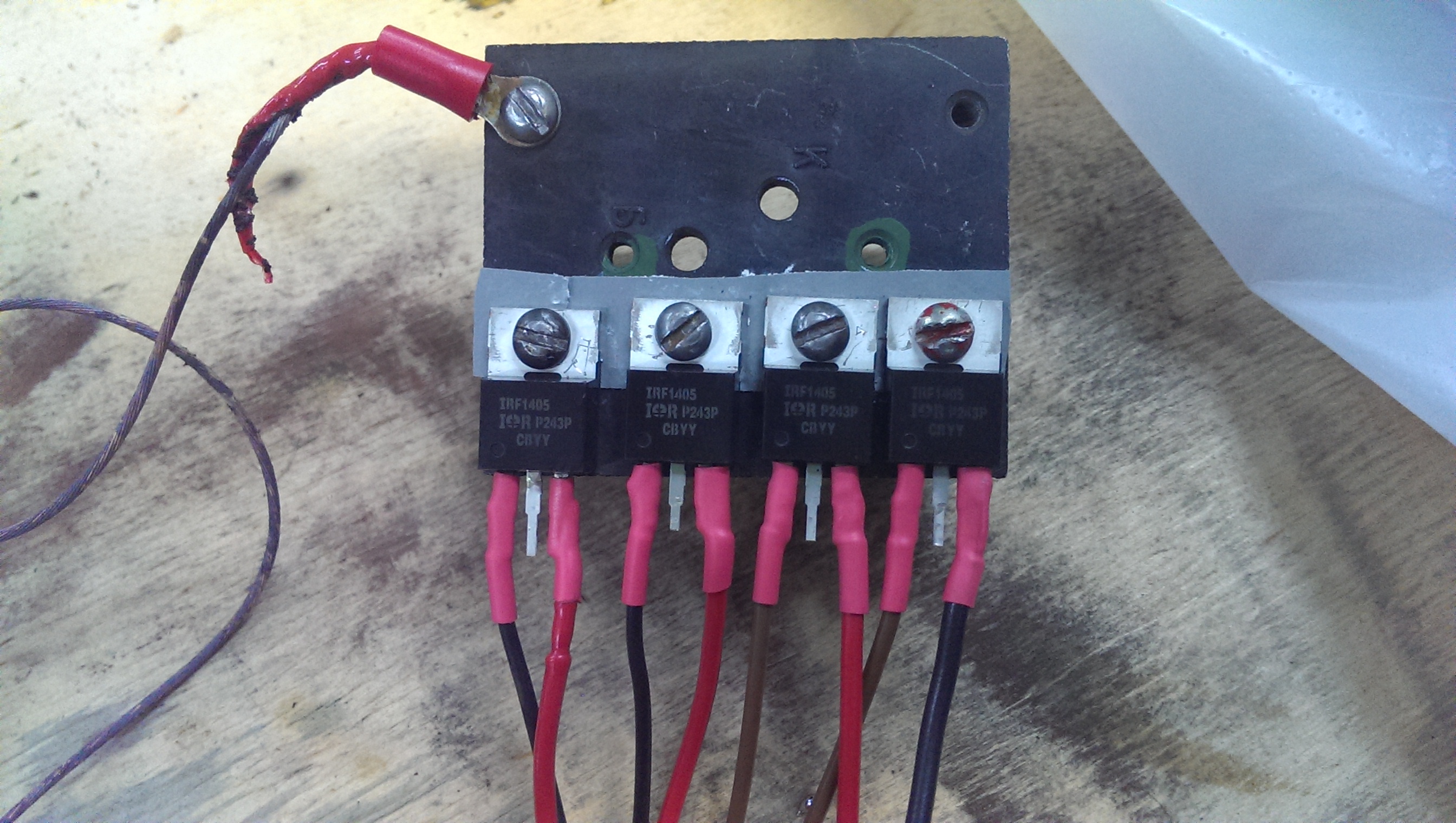

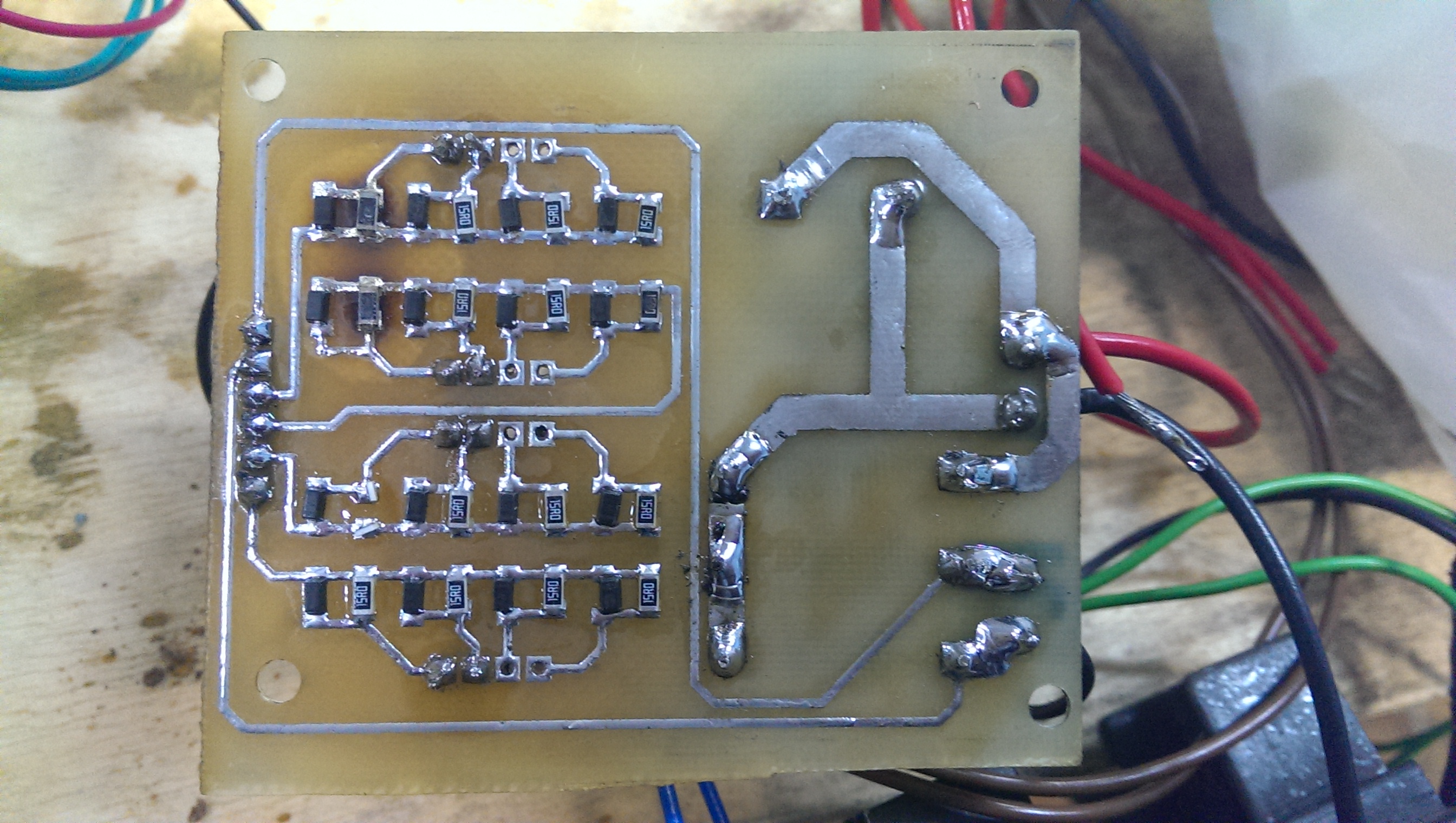

Продолжим дальше. Вышеуказанную схему собрал, запустил, поездил. Захотел реверса - значит нужно городить H мост.
Нашел схему, развел в dip trace, собрал. И сжег уже несколько hip4081. Никак не пойму в чем проблема. В какое то время включаются одновременно транзисторы одного плеча - провод докрасна, и драйвер в помойку.
На выходах драйвера все согласно схемы и даташита, смотрел осциллографом. Все корректно работает, паузы между плечами есть. Частота шим - 8 кГц.
Просьба посмотреть мои творения в приложении и, не сильно ругаясь, указать на возможные ошибки.
P.S Варианты других мостов не предлать, нужна полная мощность
P.P.S. Силовая часть на 16 irf1405 взята из проекта OSMC
На фото уже последствия
