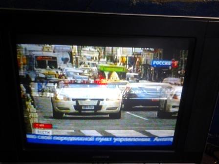

ЗДраствуйте уважаемые форумчане вышеуказаный телик поступил с таким косяком: Растр есть но вот частота строк меняется снизу до верху с горизонтальной рябью при этом посередине экрана особо выражена полоса центральная толщиной гдето 5 см в этом месте происходит как бы накладывание верхней половины растра на нижнюю. Подумал сначала на процик. Отцепил РГБ сигналы и стал подавать вручную по очереди ничего не изменилось все три цвета с такой же горизонтальной рябью. Попробовал отключить кадровую м/сх на экране тонкая горизонтальная полоса как и положено но слишком плотно лежат друг на друге строчки поэтому разглядеть рябь не удается. Напряжения с блока питания в норме на строчке и на кадровой не пульсирует не прыгает помех по питанию м/сх нет. Подумал на мелкие кондеры в обвязке кадровой прощупал где смог вроде все норм. Всю задачу ослажняет отсутствие схемы для версии 3 у меня схема для 2 версии и многое по ней не сходится поэтому приходится выискивать что да как. Народ у кого может завалялась схема для 3 версии а то многие ее ищут а ее нема.

делай кадры.на кой тебе схема.?которой нету.(у вас какая то неведомая мне метода ремонта)даже не знаю что сказать-в+ к.р и доп.питание-проверяйте и меняйте..раз такие башни -холодильники стоят-знать на пределе тепла работают м\с.

я просто с таким дефектом не сталкивался (были у меня случаи с разной частотой строк но там тупо к.э протекал или допустим полоса горизонтальная на экране тут понятно что микра кадровой вылетела но чтоб так строчки накладывались одна на другую такого не было)согласен что однозначно проблема в кадровой вот только когда есть схема ка то проще найти наиболее удаленные детали от микры когда ее нет или она не та посложнее проследить все детальки. конечно если схемы не найдется придется так перелопачивать я вот подумал авось у кого есть. Еще вот такой вопрос опыта у меня как бы маловато (тобиш еще не весь телик освоил) возник вопрос если я ткну осцилом в точку на рисунке что я должен приблизительно увидеть (вход м/сх кадровой) просто может импульсы с проца коряво идут или там определенная напруга идет?

Проще будет сразу мелкие литы вокруг кадровой поменять.Те через которые КИ идут на кадровую и ОС с кадровой обратно

о мелких литах как то не задумывался у меня ни разу не летели ладно проверю спасибо за совет

мелкие электролиты все проверил все исправные диоды проверил заменой остается только микра кадровой на ее входе пилообразный импульс не идеальный, а с небольшими буграми подскажите эти бугры это так надо или пила должна быть ровной. И еще катушка на которую кадровая нагружена это вертикальная а рядом горизонтальная я правильно понимаю же?

Проблема оказалось в процессоре после нагрева его феном изображение стабилизируется и телевизор работает нормально. Про замену проца подумаю ибо того не стоит всем спасибо

Ноги пропаяй .Иногда помогает.В соседней теме распинался-про свойства припоя .
