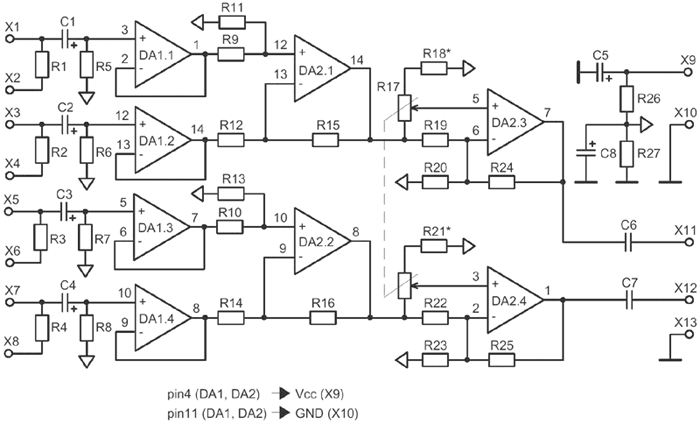

Этой ночью, вдоволь наигравшись с различными усилителями с несимметричными входами, окончательно решил от таких схем в данном случае отказаться в пользу схем с симметричным(балансным) входом. С утра, немного погуглив, понял, что таких схем не так уж и много, при условии однополярного питания. Пока рассматриваю такую
. Наверное должна работать при тщательном подборе соответствующих резисторов... А еще, интересным, показалось решение, применяемое в УМЗЧ мегафона
. Есть у кого замечания по схемам? Может есть нюансы, с первого взгляда не бросающиеся в глаза? А может у кого есть разведенная печатка первого варианта, буду весьма благодарен!!!
. Есть у кого замечания по схемам? Может есть нюансы, с первого взгляда не бросающиеся в глаза? А может у кого есть разведенная печатка первого варианта, буду весьма благодарен!!!- Вложения

Re: Переговорное устройство. Нужен Ваш совет.
Микрофонный джек на первой схеме неправильно подсоединён. Контакт общего провода соединяется с общим, а не с сигнальным, и служит для соединения с третьим проводником и экраном в кабеле (если таковые есть).
Вообще, балансный вход можно сделать даже на одном ОУ (совместив инвертирующее и неинвертирующее включение), но он строго говоря будет не совсем симметричными, с другой стороны, для звука вполне может хватить. Полностью балансный предусилитель делается на трёх ОУ (вот как у мастеркита : http://www.masterkit.ru/images/magazines/2_RL_7_04.gif) Операционники не обязательно аудиофильские 5532, вполне сгодятся и народные TL082 и другие...
Насчёт УН7 не уверен, боюсь, из-за недостатка чувствительности интересно не получится (шуметь будет).

Slabovik, спасибо, что поддерживаете и за Ваши советы! Ну и хитрый мастер-кит, вот схема из журнала "Радио" №6 за 1986г.
, а китовцы, похоже, просто запитали однополярным источником... Ну да Бог с ними. В общем, устройство обрисовывается для меня таким образом. Схема - дуплекс. От водолаза стандартый ДЭМШ и кабель к береговому симметричному предусилителю и усилителю(пока не выбрана схема), работающему на динамик либо наушник на выбор. Условие - постоянно слушаем водолаза -выполнено. Кабель четырех-проводный, поэтому необходимость лишних коммутаций отпадает. С берега к водолазу - электретный микрофон стандартной компьтерной гарнитуры с включением питания только во время передачи, усилитель по мостовой схеме, нагруженный на вторую пару кабеля и паралельно включенные головные телефоны водолаза. Немного не экономично, но надежно, в плане исключения лишних коммутационных ключей, пусть сделанных даже на самых крутых реле. Верхний микрофон необходимо отключать, да бы не отвлекать посторонними береговыми шумами человека под водой. И того - два отдельных усилителя. В первом осталось определиться со схемой выходного каскада, во втором - со схемой в целом. Наверное не корректно просить схемы сразу здесь, не поискав их в Интернете... А пока еще раз СПАСИБО! Тему не закрываю, до реализации, знаю, что по ходу будет у меня много вопросов. Надеюсь на Вашу и коллективную помощь. Как-то длинно вышло
, а китовцы, похоже, просто запитали однополярным источником... Ну да Бог с ними. В общем, устройство обрисовывается для меня таким образом. Схема - дуплекс. От водолаза стандартый ДЭМШ и кабель к береговому симметричному предусилителю и усилителю(пока не выбрана схема), работающему на динамик либо наушник на выбор. Условие - постоянно слушаем водолаза -выполнено. Кабель четырех-проводный, поэтому необходимость лишних коммутаций отпадает. С берега к водолазу - электретный микрофон стандартной компьтерной гарнитуры с включением питания только во время передачи, усилитель по мостовой схеме, нагруженный на вторую пару кабеля и паралельно включенные головные телефоны водолаза. Немного не экономично, но надежно, в плане исключения лишних коммутационных ключей, пусть сделанных даже на самых крутых реле. Верхний микрофон необходимо отключать, да бы не отвлекать посторонними береговыми шумами человека под водой. И того - два отдельных усилителя. В первом осталось определиться со схемой выходного каскада, во втором - со схемой в целом. Наверное не корректно просить схемы сразу здесь, не поискав их в Интернете... А пока еще раз СПАСИБО! Тему не закрываю, до реализации, знаю, что по ходу будет у меня много вопросов. Надеюсь на Вашу и коллективную помощь. Как-то длинно вышло - Дмитрий М

При работе на длинные линии стараются сделать низкоомные тракты (каскады с общей базой например) для уменьшения наводок.
