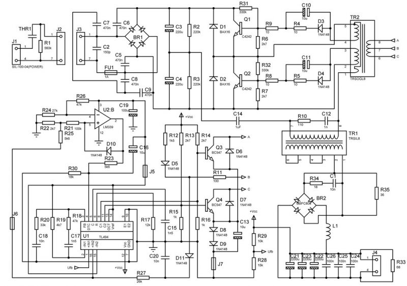

Здравствуйте. Мне понадобился в хозяйстве импульсный блок питания и решил собрать его на основе компьютерного БП, взяв все трансформаторы и некоторые элементы из него. После долгих поисков в интернете решил собрать по схеме
номиналы и некоторые детали из БП донора.
Суть самого вопроса в другом. На выходе моста я ни в какую не могу получить необходимых 24 вольт. Обратная связь по напряжению стоит пока переменный резистор. Снял на видео осциллограмму на выходе силового трансформатора БП, само видео в архиве в прикрепленном файле. На согласующем трансформаторе импульсы в норме с той же шириной что и на выходе, но на последнем присутствуют слишком большие и широкие выбросы перед открытием силовых ключей. Блок слегка нагружен резистором в 68 Ом. И еще что характерно, на выходе силового трансформатора творится нечто непонятное. На витках обмоток с меньшим напряжением (те, которые использовались в БП доноре на 5В я легко могу получить все 30В! А на тех обмотках, что использовались для 12В ни в какую... Полярность включения обмоток соблюдена строго как в БП доноре...) Пожертвовал одним трансформатором и размотал его. Обмотки намотаны так, как и должны быть намотаны. Перемотал этот трансформатор, из расчета получить 25-30В (18 витков) и домотал отдельную обмотку для питания контроллера примерно на 12-15В (9 витков). Включаю и получаю ту же самую историю. На 9 витках напряжение выше чем на 18 витках...

Что за емкость С14 - 150 пФ?!

На самом деле эта емкость 1 мкф и выдрана из БП донора, где была включена точно таким же образом... Надо бы номиналы все проставить правильно, только пока нету той схемы, на которой они расставлены правильно. Сама схема полностью соответствует той, что есть на самом деле.

Можно схему донорского блока питания, что то впервые вижу что бы к такому драйверу полевики цепляли. Тем более через резисторы в 10к.
Или автор схемы кроме этого номинала не чего не знает? Бред а не схема.
Схемотехника для биполярных транзисторов. вы нормальную схему предоставьте, а не бред сивой кобылы.

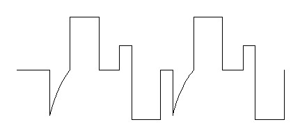

Вот, нарисовал, получилось около дела, очень похоже на то, что я вижу на экране...
Вот такая осциллограмма просматривается на первичке согласующего трансформатора и на вторичке силового при малом коэффициенте заполнения импульса. Все дальнейшие рисунки относятся к вторичке силового трансформатора и подразумевается что на первичной обмотке согласующего четкие почти прямоугольные импульсы той же ширины.

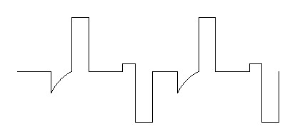

Здесь уже начинаю увеличивать напряжение на выходе БП. Начинают проявляться какие то паразитные всплески в районе мертвого времени перед открытием одного из силовых транзисторов.

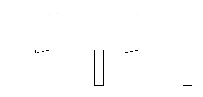

Дальнейшее увеличение ширины импульса и соответственно напряжения БП.

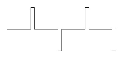

А это перед самым срывом синхронизации... Дальше синхронизация срывается и ее не удается засинхронизировать больше. Картина очень похожа на кучу гармоник и силовой трансформатор в этот момент начинает скорее даже не гудеть или пищать, а хаотично дребезжать...

"Лишние" импульсы могут быть следствием неудачной разводки платы.
Для улучшения видео можно подключить внешнюю синхронизацию осциллографа.
Телекот
Сообщения: 36290
Откуда: г.Мариинск
Re: Самодельный импульсный источник питания
Сообщение Телекот »
Похоже на недостаточную нагрузку или маленькую индуктивность выходного дросселя. Нарушена наразрывность его тока.
Просто чем меньше нагрузка тем больше должна быть индуктивность выходного дросселя.

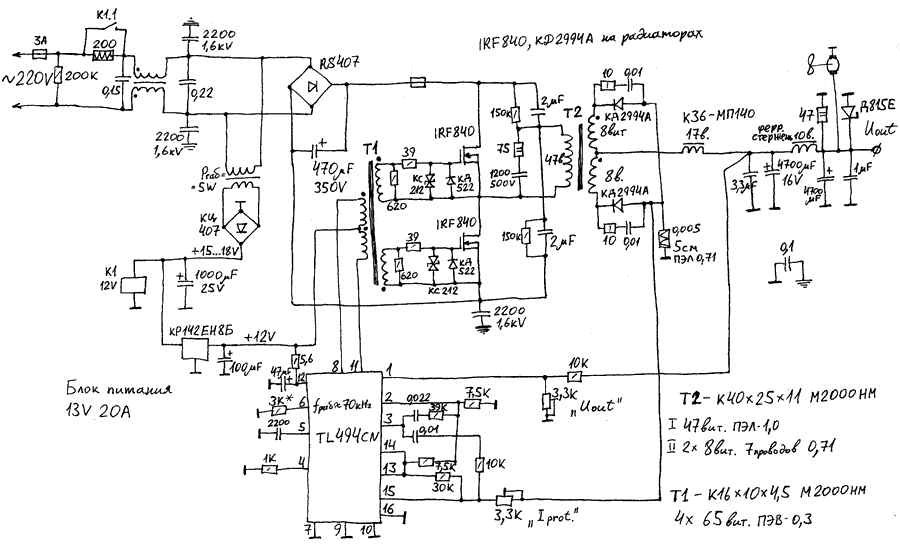

Схема с ошибкой , правильно зарисован управляющий транс в приведенной схеме. Это же мосфеты , обмотку самовозбуждения в вашей схеме dark128 (выв.1 Тр2 ) не надо использовать .

Схема с ошибкой
Да, с ошибкой... Вместо мосфетов впаяны биполярники. Второй раз каюсь, исправлюсь попозже

Да и обмотка связи неправильно изображена в управляющем трансе . :))) Ошибка то не в полевиках .

Да, и это тоже. Надо исправить. Ошибка только в начертании этого трансформатора, в схеме включено так как надо... Когда создавал в протеусе этот элемент, не обратил внимания на подключение этого витка. Кстати, в вашей схеме используется дежурка, а коэффициент трансформации согласующего трансформатора должен быть около 1. У трансформаторов от компьютерных БП вообще похоже что все эти трансформаторы одинаковые и коэффициент трансформации порядка 1:4, а для работы с полевиками, этого увы, маловато будет :( Надо доматывать или перематывать его будет, что я и поленился сделать :(

Сделай так -

Тогда мне понадобится дежурка, которая на моей плате не предусмотрена :(

Если нет дежурки - тогда только на биполярниках . Как БП АТ - позавчерашний день . :))) Тогда сделайте автозапуск и отдельную обмотку питания для 494 выходного транса.
И кстати - схема 12 вольтового питания на кольцах и TL494 рабочая и проверенная (Не протеусом :))) )
