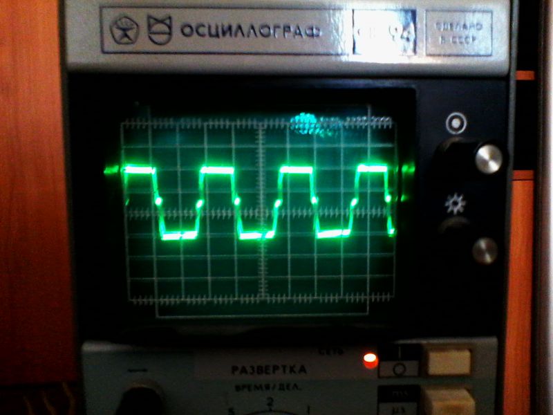

Примерно так стали выглядеть формы импульсов с выхода полумоста: (без нарисованных выбросов)
Насчет частоты понял, сделаю ниже. На схеме ошибка, задающий конденсатор на самом деле 1 нФ.

Диоды ставить: а) между затвором и истоком, катодом на затвор, маломощные, чисто для страховки IR; б) между истоком и стоком, параллельно внутренним диодам транзисторов, катодом к стоку (кстати, в IGBT их часто нет, так что очень даже надо), достаточно мощные (на ток не меньше рабочего через транзистор). Совет дополнительно притянуть истоки к стокам резисторами тоже не лишний.
Так... Отрицательный результат - тоже результат. Двигаемся дальше. Если полумост - то полумост надо бы сделать нормальный. Такой, какой он сейчас - это не совсем нормальный. Есть пара одинаковых электролитов, микрофарад на 47-100-150-200 и напряжение 200-250 ?
Философский Кот уже упоминал каподелитель (блин, а по-нормальному обозвать мог?). Берём эти два конденсатора, соединяем их последовательно. Параллельно каждому конденсатору резистор, килоом на 150-220 (одинаковые). Эту цепочку подключаем параллельно входному конденсатору C5. Отрываем нижний конец первички от земли и подключаем его к средней точке только что добавленных конденсаторов.
Смысл сего действия - выравнивание напряжений на стоках-истоках транзисторов в момент включения (переходный процесс) - это облегчает требования к транзисторам.
Не совсем понял, последний рисунок - это чего? Там ведь должен быть почти меандр (с небольшим дедтаймом). Пробовали запустить полумост без трансформатора, а, например, с лампочкой (включать вместо первички)? Форма должна быть красивой. Если форма некрасивая - будем копать инвертор. Если красивая - трансформатор :)

Сделал конденсаторный делитель из пары 330 мкФ 200В, конденсаторы из разобратнного компьютерного БП, мертвого. Обвязал их резисторами на 1 мОм, других под рукой не оказалось. С5 пока из схемы убрал, что бы не мешался. Транзисторы обвязал диодами, катодом к стоку. Нагрузил полумост на лампочку накаливания 100 Вт.
Так выглядит сигнал при напряжении 25В:
Так при 100В:
Выше 100В поднимать не решился пока что. Транзисторы греются до комнатной температуры, ~26-28 градусов, лампочка светится.
Перед этим подключал без конденсаторного делителя и обратных диодов, форма импульсов точно такая же, ухудшается с повышением напряжения, ничего не грелось. Форма импульсов на затворах с округлена немного по переднему фронту.
Частоту инвертора пока не снижал.
