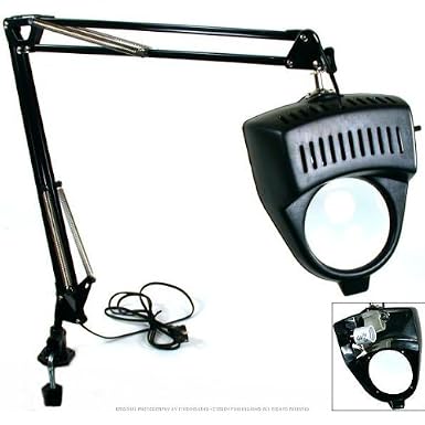

Согласен с ppp - все очень индивидуально. По своему опыту скажу у меня была такая-же проблема - работа с мелкими SMD, которые я даже в очках плохо вижу. К ювелирным очкам-маске так и не привык - с ними надо наклоняться к плате на расстояние 3-5см, что учень неудобно и спина при долгой работе быстро начинает болеть (если плата при пайке лежит на столе). А у меня маска еще на обычные очки плохо одевалась, без которых я никак не мог. Линзу 3-ю руку сейчас использую частенько, но только как 3-ю руку. Линза там маленькая и паять под ней очень неудобно из-за малого фокусного расстояния и отсутствия подсветки, которая нужна обязательно. Всего я сменил 3 следующие лампы с увеличительными стеклами и увеличением от 3х до 5х.
В первой 3х лампе было небольшое стекло диаметром около 9.5см. На какое-то время это решило проблему, но потом захотелось с большим диаметром стекла. После примерно года работы купил такую. Но по сравнению с первой там круглая лампа дневного света гораздо тусклее, чем я мог поставить в первую лампу. Мне после работы с первой лампой яркости у второй сильно недоставало, даже если одновременно включена дополнительная настольная лампа. Яркости ее достаточно если предмет в 10-15 см от линзы, но при пайке это расстояние было больше. У меня вторая не прижилась и сейчас я ее только для сверлилки использую и в мастерской для общих нужд, а первую для пайки термофеном там-же. Последняя лампа оказалась самой лучшей. Она и яркая, и увеличение 5х и сейчас у меня используется на монтажном столе и как настольная. С задеванием этих ламп паяльником проблем никогда не было, все они нависают на высоте около 25-30 см над поверхностью стола. Под такими лампами я мог уверенно паять корпуса типа SOIC и пассив 0603. У других если зрение позволит, то и TSSOP и мельче.
Мне зрение это, к сожалению, не позволило. Какое-то время даже пользовался дополнительной линзой при пайке TSSOP и более мелких деталей 0402. Ну это было одно мучение. Проблема разрешилась полностью с приобретением стерео-микроскопа с регулируемым увеличением 7х - 30х (Leica ZOOM 2000). Сейчас так к нему привык, что паяю под ним абсолютно все, и не представляю как жил без него раньше. Увеличения 10х достаточно для TSSOP и 0402, 15-20х мне достаточно для QFN (если паяльником без термофена), a 30х собственно для пайки практически никогда не нужно. Я его использую иногда только для рассмотрения качества швов.

Ser60 кстати я присматривался к первым вашим двум лампам, но как мне показалось из характеристик трехкратного увеличения маловато. Есть в этом же магазине и третья ваша лампа но цена ее выше всего моего инструментария включая термофен
