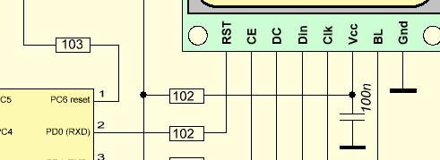

Я так понимаю настройка контраста дисплея отсутствует. Тогда не плохо-бы исходники, чтобы контраст подправить. Кстати на чём прошивка написана?

mobi писал(а):дисплея похож на Ваш, у меня контраст не "попал".
Схема собрана в железе? А в каком состоянии контраст , фото можете показать.
Как у вас организовано питание дисплея (напряжение ?).
Вот здесь по питанию можно сделать несколько изменений
резистор 1 ком - упразднить или уменьшить до 100оМ, емкость 0.1 мкф заменить электролитом от 1 до 4.7 мкф..
Исходник на С, но к своему сожалению пока не поделюсь....

Собрана на макетке. При 5В тёмный фон на экране, при 3В стало нормально лучше . Почему-то после дней трёх во вкл. состоянии посветлело немного. По питанию резистора вообще нет, у меня подсветка управляется минусом от плюса на дисплей. При изменении подсветки будет напряжение питания дисплея плавать.
не понял, почему?
C@at писал(а):емкость 0.1 мкф заменить электролитом от 1 до 4.7 мкф..
Что нибудь дает если прямо на пины питания дисплея подкинуть электролит.
Типо вот так. Т.е. наоборот, PWM-100% подсветки нет, PWM-0% подсветка мах.
Кондёр не помогает.

У меня подсветка ни на что не влияет, подключено так.
(6.41 КБ) 26868 скачиваний

Прошивка с регулировкой контрастности.
При подаче питания на схему , зажать кнопку №2, после настройки перезагрузить.
DZhIN_V5110.rar
(8.34 КБ) 1633 скачивания
Сообщения: 10
Зарегистрирован: Вт янв 18, 2011 16:17:14
Откуда: Kherson UKR
Сообщение mobi »
C@at писал(а):Прошивка с регулировкой контрастности.
DZhIN_V5110.rar
Совсем другое кино. Спасибо.
